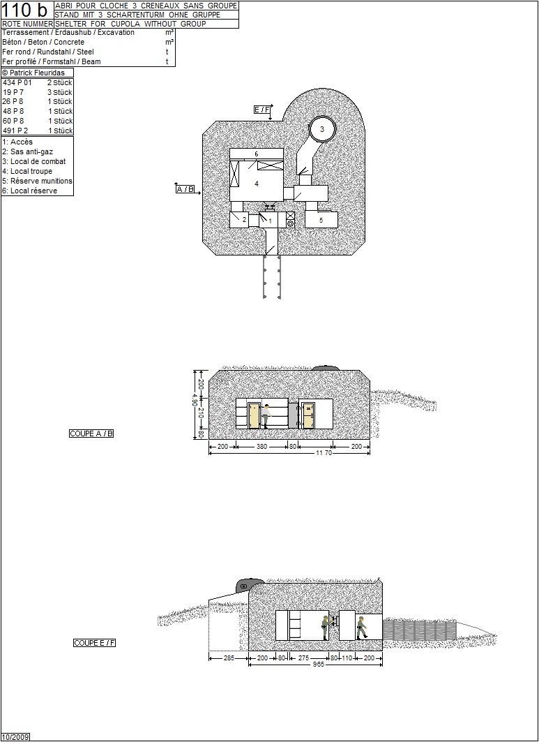

Les ouvrages de la série "100" ont été conçus pour le Westwall, la ligne Siegfried pour les Français et les Britanniques. Une imposante série avec pour certains plans des variantes désignées par une lettre minuscule après le numéro de l'ouvrage. Des modèles comprennent ainsi jusqu'à quatre versions, en fonction de la présence d'une caponnière de défense ou pas, et de l'installation d'une cloche d'observation ou d'un périscope.
Mais autre particularité de cette série est l'étude approfondie d'un plan projet. Un bel exemple avec le R 110b, abri pour cloche blindée à trois créneaux du type 60P8 mais sans groupe de combat complémentaire. Voici le plan du projet et le modèle de la cloche. A suivre.

Oui, pas toujours simple pour s'y retrouver. Curieusement quand un ouvrage est construit en "miroir" il n'y a pas de complément du numéro.

Poursuivons l'évolution de notre R 110b avec cette fois la version officielle. Je ne connais pas le nombre d'ouvrages construits. Rudi Rolf donne 26 exemplaires pour les deux plans, R 110a et R 110b.
La modification concerne le local pour munitions, en arrière de la cloche, et la présence d'une sortie de secours. Cette dernière est obligatoire pour les ouvrages ne comprenant qu'un seul accès.
