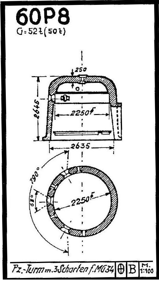

Les ouvrages de la série "100" ont été conçus pour le Westwall, la ligne Siegfried pour les Français et les Britanniques. Une imposante série avec pour certains plans des variantes désignées par une lettre minuscule après le numéro de l'ouvrage. Des modèles comprennent ainsi jusqu'à quatre versions, en fonction de la présence d'une caponnière de défense ou pas, et de l'installation d'une cloche d'observation ou d'un périscope.
Mais autre particularité de cette série est l'étude approfondie d'un plan projet. Un bel exemple avec le R 110b, abri pour cloche blindée à trois créneaux du type 60P8 mais sans groupe de combat complémentaire. Voici le plan du projet et le modèle de la cloche. A suivre.
Panzeratlas 2006 Dudek-Sadowski 100_60P8.jpg (147.56 Kio) Vu 2893 fois

Patrick.Fleuridas a écrit:Bonjour à tous,,
pas simples les Teutons ::mal-a-la-tete:: ::mal-a-la-tete::

Nouveau message Post Numéro: 9  Nouveau message de Patrick.Fleuridas  Nouveau message 22 Nov 2022, 08:05
Oui, pas toujours simple pour s'y retrouver. Curieusement quand un ouvrage est construit en "miroir" il n'y a pas de complément du numéro.
