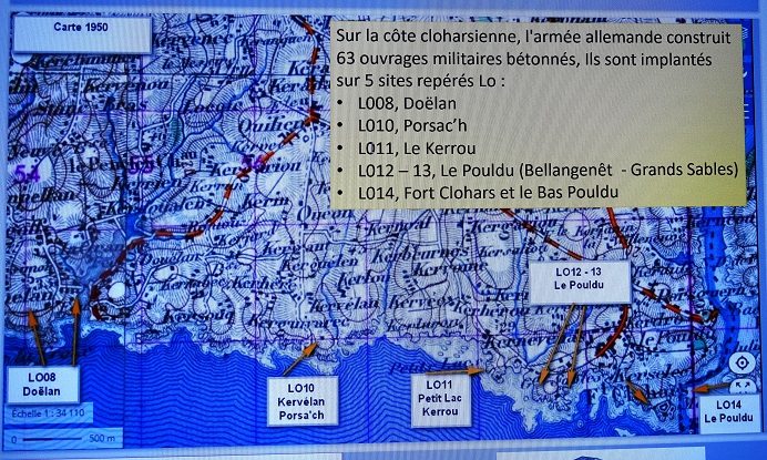

L'ouvrage N°0 placé à l'entrée du port de Doëlan sur mer, Finistère sud, représente probablement un encuvement. Patrick sera certainement en mesure de le confirmer. Si oui, quel aurait pu être le type d'armement qu'on aurait pu y trouver.
Douëlan sur mer Situation.jpg (231.69 Kio) Vu 1116 fois

Salut Albert,
C'est Douëlan ou Doëlan? Si c'est le second, l'emplacement est Lo 08 est fait donc partie du KVG Lorient. Si c'est çà le blockhaus que tu nous montres pourrait être la partie émergeante d'un R600 qui était armé d'un canon de 75.
Mais les encoches visibles sur le parapet me feraient plus pencher vers un encuvement de Flak...

Nouveau message Post Numéro: 4  Nouveau message de Aldebert  Nouveau message 02 Oct 2022, 10:50
Jumbo a écrit:Salut Albert,
Bonjour Jumbo,
Il s'agit en effet de Doëlan. Pourrais tu corriger STP.
Oui, je me suis interrogé sur les encoches, j'enquête ;) .

Nouveau message Post Numéro: 5  Nouveau message de Jumbo  Nouveau message 02 Oct 2022, 15:32
Peut-être un FL 243b. J'ai trouvé une belle photo avec pleins de belles encoches. Si c'est le cas c'était pour un Flak 10.5 cm S.K.C/32. Le problème c'est que dans l'inventaire des blocs de Lo 08, point de FL 243b :| Patrick est demandé au parloir... :roll:

Nouveau message Post Numéro: 6  Nouveau message de Aldebert  Nouveau message 02 Oct 2022, 18:08
Pour l'instant l'engin qui garnissait la cuve n'a pas encore été identifié :?
