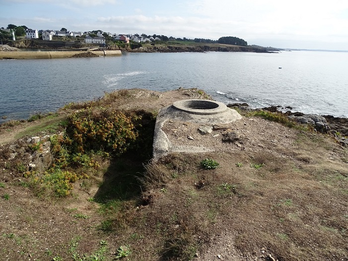

L'ouvrage N°0 placé à l'entrée du port de Doëlan sur mer, Finistère sud, représente probablement un encuvement. Patrick sera certainement en mesure de le confirmer. Si oui, quel aurait pu être le type d'armement qu'on aurait pu y trouver.
Encuvement N° 0 A.JPG (259.61 Kio) Vu 1118 fois
Encuvement N°0 B.JPG (227.57 Kio) Vu 1118 fois
Encuvement N°0 C.JPG (224.62 Kio) Vu 1118 fois

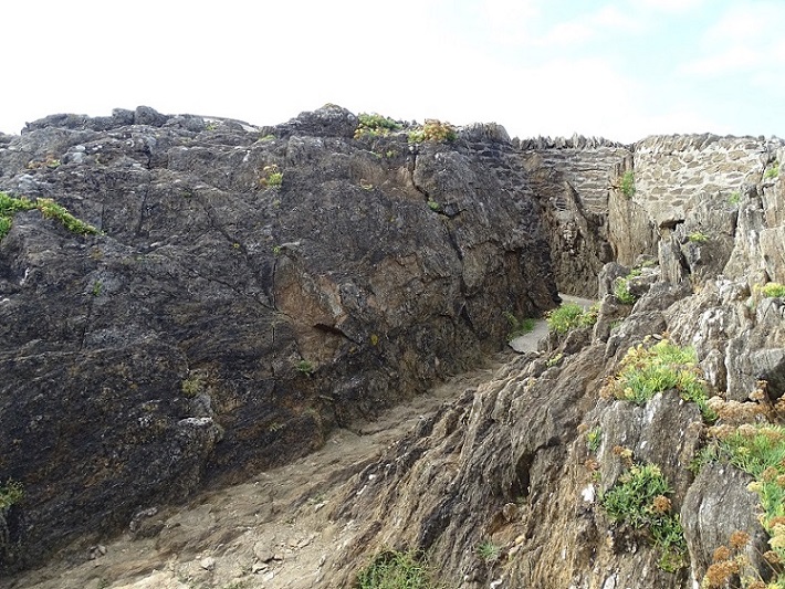

D'autre part j'ai pensé que l'un des Tobrouks qui l'entourent était intéressant pour ce qui concerne son accès, seul le sol, présente des restes de béton, les parois sont elles, bâties. Dans la construction de l'ouvrage le relief a été utilisé judicieusement.
J'ai tenté de représenter par photos successives, le cheminement sinueux qui permet d'accéder à la fortification.
Dans la région, certains Tobrouks étaient surmontés d'une tourelle type char R35.
Tobrouk N° 3 accès 1.JPG (230.72 Kio) Vu 1114 fois
Tobrouk N° 3 accès 2.JPG (231.05 Kio) Vu 1114 fois
Tobrouk N° 3 accès 3.JPG (242.56 Kio) Vu 1114 fois
Tobrouk N° 3 accès 5.JPG (277.82 Kio) Vu 1114 fois
Tobrouk N° 3 accès 6.JPG (261.33 Kio) Vu 1114 fois
Tobrouk N° 3 accès 7.JPG (251.52 Kio) Vu 1114 fois
Tobrouk N° 3 accès 8.JPG (254.82 Kio) Vu 1114 fois
Tobrouk N° 3 accès 9.JPG (205.1 Kio) Vu 1114 fois
Tobrouk N° 3 accès 10.JPG (236.06 Kio) Vu 1114 fois
Tobrouk N° 3 sortie.JPG (240.84 Kio) Vu 1114 fois

Salut Albert,
C'est Douëlan ou Doëlan? Si c'est le second, l'emplacement est Lo 08 est fait donc partie du KVG Lorient. Si c'est çà le blockhaus que tu nous montres pourrait être la partie émergeante d'un R600 qui était armé d'un canon de 75.
Mais les encoches visibles sur le parapet me feraient plus pencher vers un encuvement de Flak...

Jumbo a écrit:Salut Albert,
Bonjour Jumbo,
Il s'agit en effet de Doëlan. Pourrais tu corriger STP.
Oui, je me suis interrogé sur les encoches, j'enquête ;) .

Peut-être un FL 243b. J'ai trouvé une belle photo avec pleins de belles encoches. Si c'est le cas c'était pour un Flak 10.5 cm S.K.C/32. Le problème c'est que dans l'inventaire des blocs de Lo 08, point de FL 243b :| Patrick est demandé au parloir... :roll:

Pour l'instant l'engin qui garnissait la cuve n'a pas encore été identifié :?
