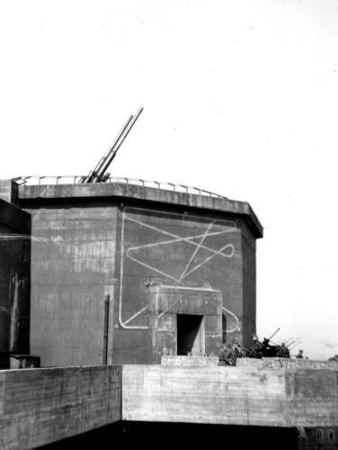

Quelque chose m'intrigue sur ces Flak-Turm. On peut voir sur certains murs des marques croisées blanches, aussi bien sur la L-Turm que la G-Turm. Usage ?
Merci.

La L-Turm Humboldthain

Bonjour Patrick, bonjour Jean,
J'ai compulsé les deux fichier en Pdf, ci-joint et je n'ai rien trouvé à ce sujet.
Seulement, est-ce que cela ne pourrait montrer les couloirs aériens que la Luftwaffe pouvaient utiliser au-dessus de ses tours? (lorsque'il n'y avait pas d'avions ennemis bien entendu)

Bonsoir à tous,
Merci Prosper pour les documents. Voilà le texte qui explique les traits blancs sur la façade. Une bonne âme pour traduire sans erreur ?
" L- Turnl Humboldthain: Für die Richtschützen der leichten Flak auf der unteren Plattform wurden für Übungen die weißen Linien aufgemalt"

Nouveau message Post Numéro: 16  Nouveau message de Prosper Vandenbroucke  Nouveau message 27 Aoû 2013, 18:41
Patrick.Fleuridas a écrit:Bonsoir à tous,
Je me lance mais.............
Pour déterminer (régler) les angles de tir de la Flak légère, située sur la plateforme inférieure, furent peintes, pour les exercices, des lignes blanches.(sur le mur)
EDIT: Des lignes blanches furent peintes afin de pouvoir régler les angles de tir - pendant les exercices - de la Flak légère laquelle se trouvait sur la plateforme inférieur.

Nouveau message Post Numéro: 17  Nouveau message de RoCo  Nouveau message 27 Aoû 2013, 20:50
Bonsoir
Des lignes blanches furent peintes pour l'entrainement des pointeurs de la Flak légère, laquelle se trouvait sur la plateforme inférieure.

Bonsoir à tous,
C'est un peu ce que je comprenais, mais sans garantie...Merci. Pour moi, ces lignes blanches décrites ne sont pas les lignes que l'on voit sur le mur. Plutôt des marquages sur les murs intérieurs des encuvements de la Flak légère, car les "zébrures" sur les murs sont derrière les canonniers...
