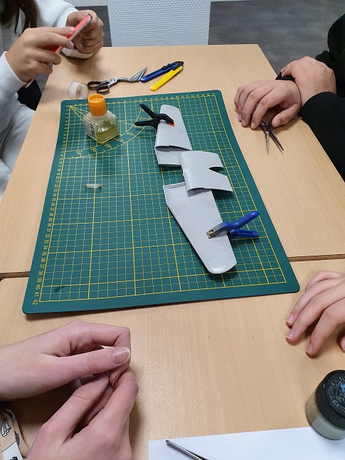

Retour des maquettes. Après 3 nouvelles séances, ben oui, une heure tous les 15 jours.
Le montage avance, on pourra bientôt passer à la peinture de l'intérieur du LCVP et du Horsa. Le Sherman c'est finalement le modèle le plus difficile à monter, à cause des petites pièces, qui volent dans la salle de classe. Une pièce volante s'est même retrouvée... dans une chaussure!!! :mrgreen: :mrgreen:
Les ailes collées. Il faudra passer un coup de mastic, une fois sec.
Et... la Zimmerit, réalisée au pyrograveur!!! Finalement ce n'est pas si mal, pour des novices. :D ::super::
