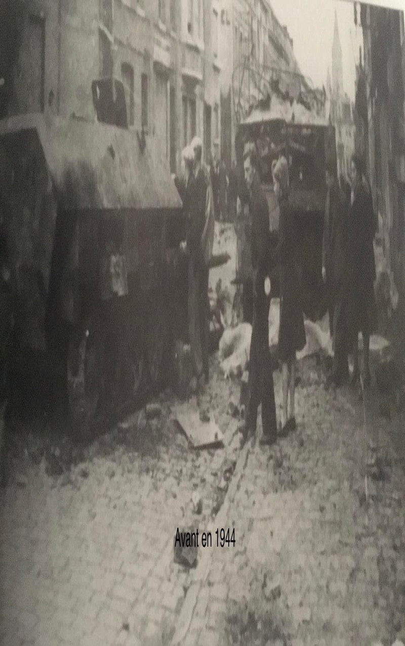

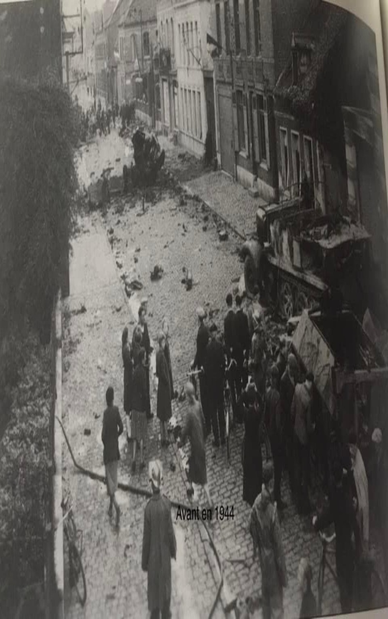

Je suis tombé sur un livre racontant sur certaines pages la libération de Saint-Amand-Les-Eaux , j’aimerais utiliser vos pouvoirs de savant pour déterminer quelle unité de l’armée américaine a participé à la libération de la ville le 2 septembre 1944 et notamment sur un événement particulier —> une colonne de blindés allemands s’engage dans un rue de la ville et soudainement un char lance-flammes américain surgit et réduit en poussière la colonne allemande et pour une fois j’ai une image de l’évènement , quelle unité a participé à cet épisode et y avait-il des chars lance-flammes ( au pif des stuarts) côté américain lors de la libération de la ville ou bien il s’agit d’une mauvaise interprétation des témoins ?

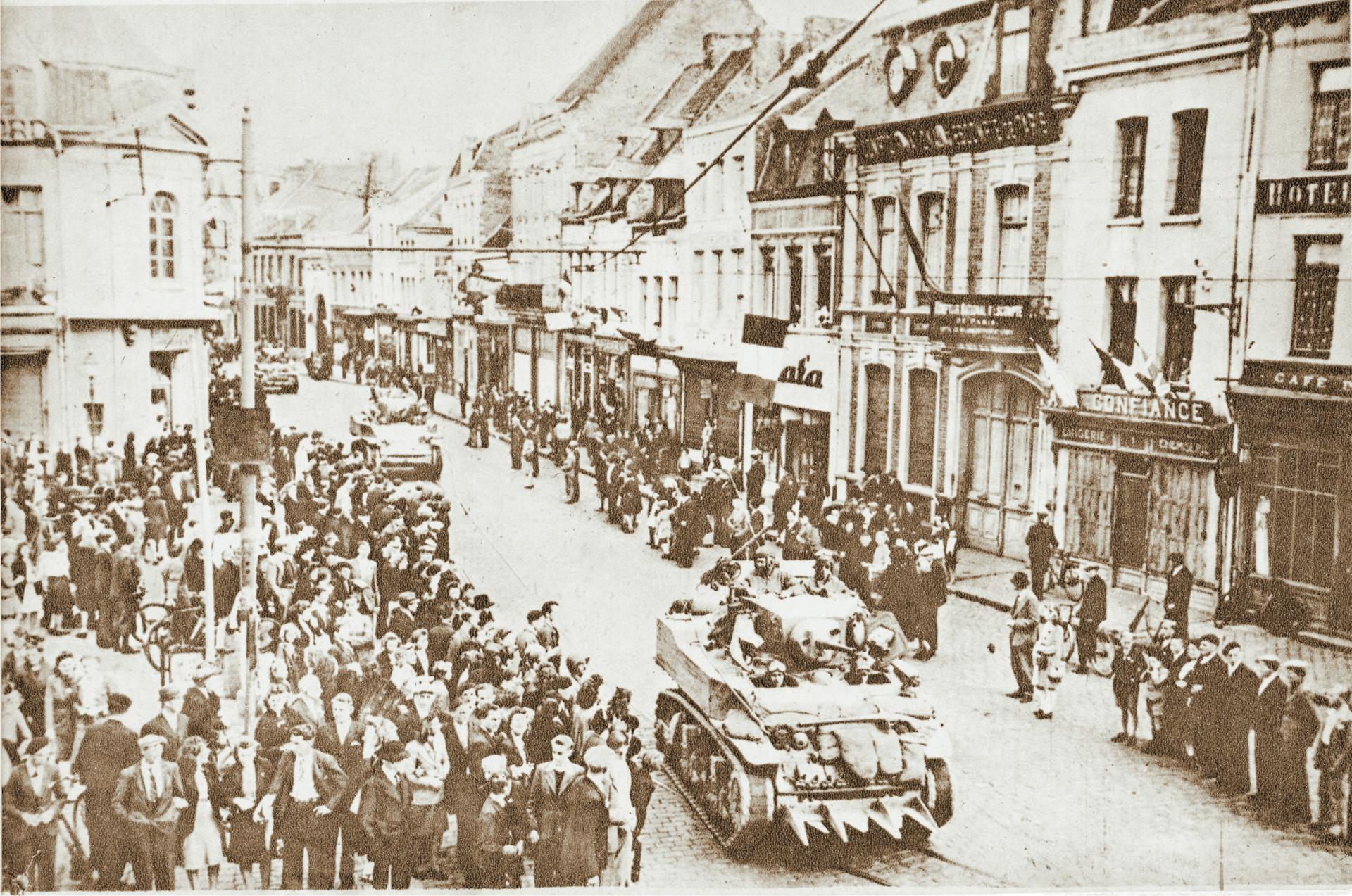

Il y a eu des Stuarts lance-flammes( satan je crois ) notamment dans le pacifique si j’évoque des stuarts c’est parce qu’il y a une photo du centre-ville traversé par des Stuarts .
Selon Wiki, en 1943, 20 exemplaires "Satan", versés au USMC, et, donc, direction le Pacifique. Mais, de manière générale, le Stuart avait été jugé trop "léger et petit" pour cette conversion ... je me contente, là, de me référer aux bouquins sérieux-qui-vont-bien. ;)

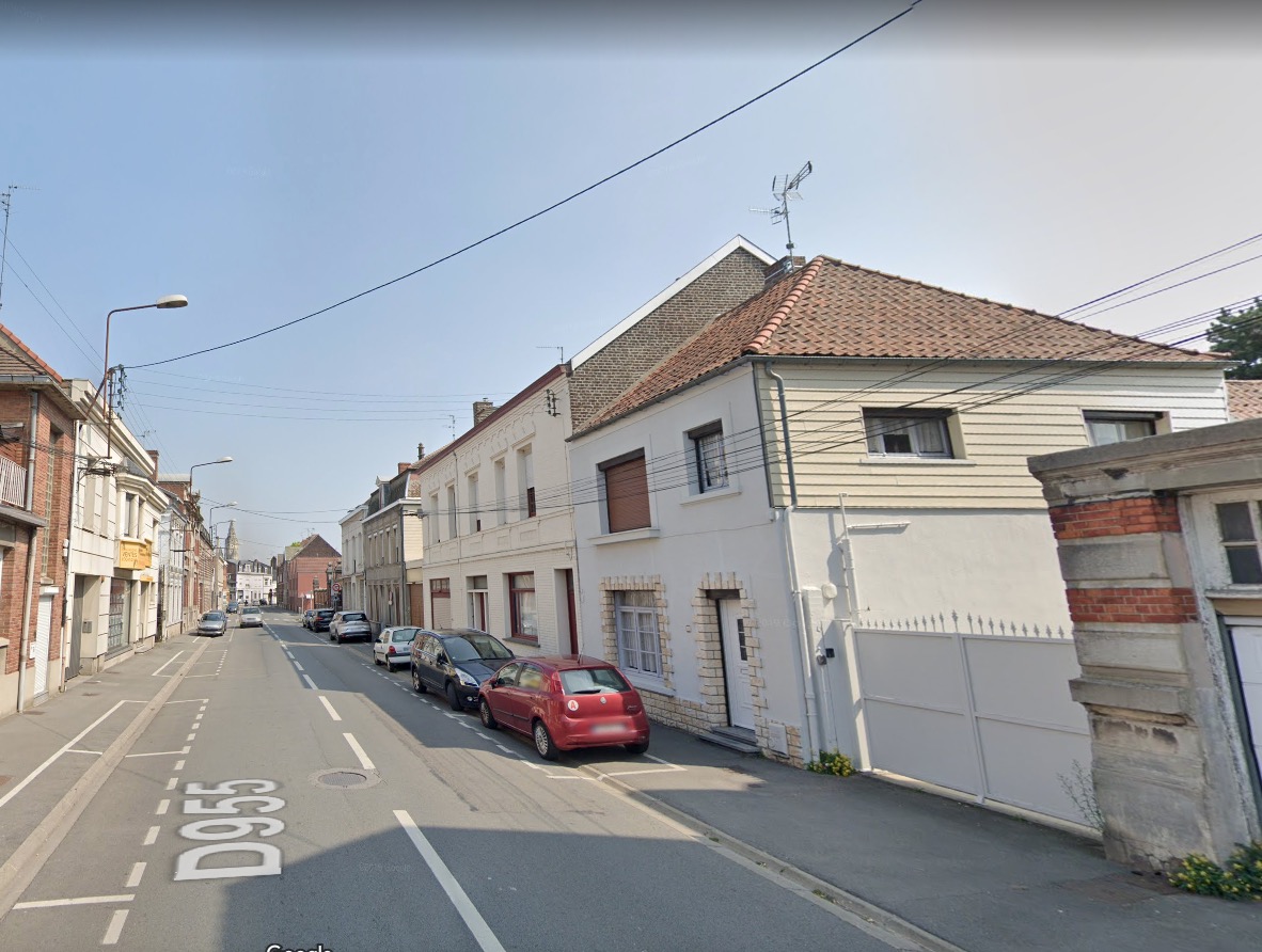

Rue du 2 septembre.
https://goo.gl/maps/96gKTfDTDREbUwTH6
