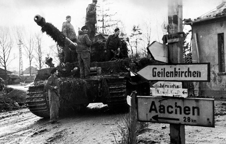

il s'agit du Tiger I ausf H 411
Tiger I 411 Hummel im ardenne 44.jpg (121.5 Kio) Vu 2005 fois

Si dessous photo de l'un des 8 Tiger I de la Panzerkompagnie Hummel en direction d'Aix La Chapelle / Aachen 28km = date ? décembre ?
