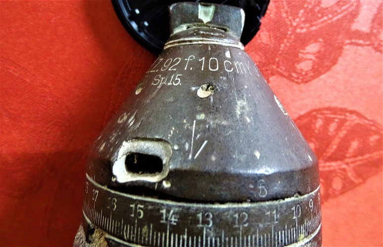

Voici une fusée dont l'origine m'est inconnue !!! Peut-être est-ce destiné à un obus pour le tir anti-aérien ???
Fusée 1.JPG (193.88 Kio) Vu 1013 fois
Fusée 2.JPG (199.74 Kio) Vu 1013 fois

La fusée d'ogive à double effet - Doppel Z/92 -, comme sa désignation l'indique, date de 1892! :D
Donc, on oublie tout emploi "antiaérien", les frères Wright n'ayant pas encore fait décoller leur planeur amélioré. ;)
Après, la fusée d'ogive est, elle-même, surmontée d'un vieux dispositif de vissage manuel, avec des "ailes".
En principe, le réglage de la bague chronométrique - là, elle semble être graduée en secondes - s'effectuait, uniquement, par pivotement, de ladite couronne, autour de la base de la fusée.
Cà m'a tout l'air d'être une fusée d’ogive pour le 10 cm Kanone 04 ou 10 cm K 04/12, qui avait fait les beaux jours de l'artillerie allemande, en 1914, car très vite l'extrémité "papillon" avait disparu.
Ce dispositif pouvait, alors, éventuellement, servir à "enclencher" le mécanisme de la fusée - en parallèle, au réglage de la temporisation -. L'enclenchement de la fusée avait "finalement" été obtenue, lors du tir, par les effets de pressions subis par l'obus, qui effaçaient la butée de sécurité de la fusée, mais il est fort possible que, lors de la mise au point de cette fusée, avant 1892 (!), on avait encore de très gros doutes sur l'efficacité de la méthode... d'où les "papillons" d'armement. :D
