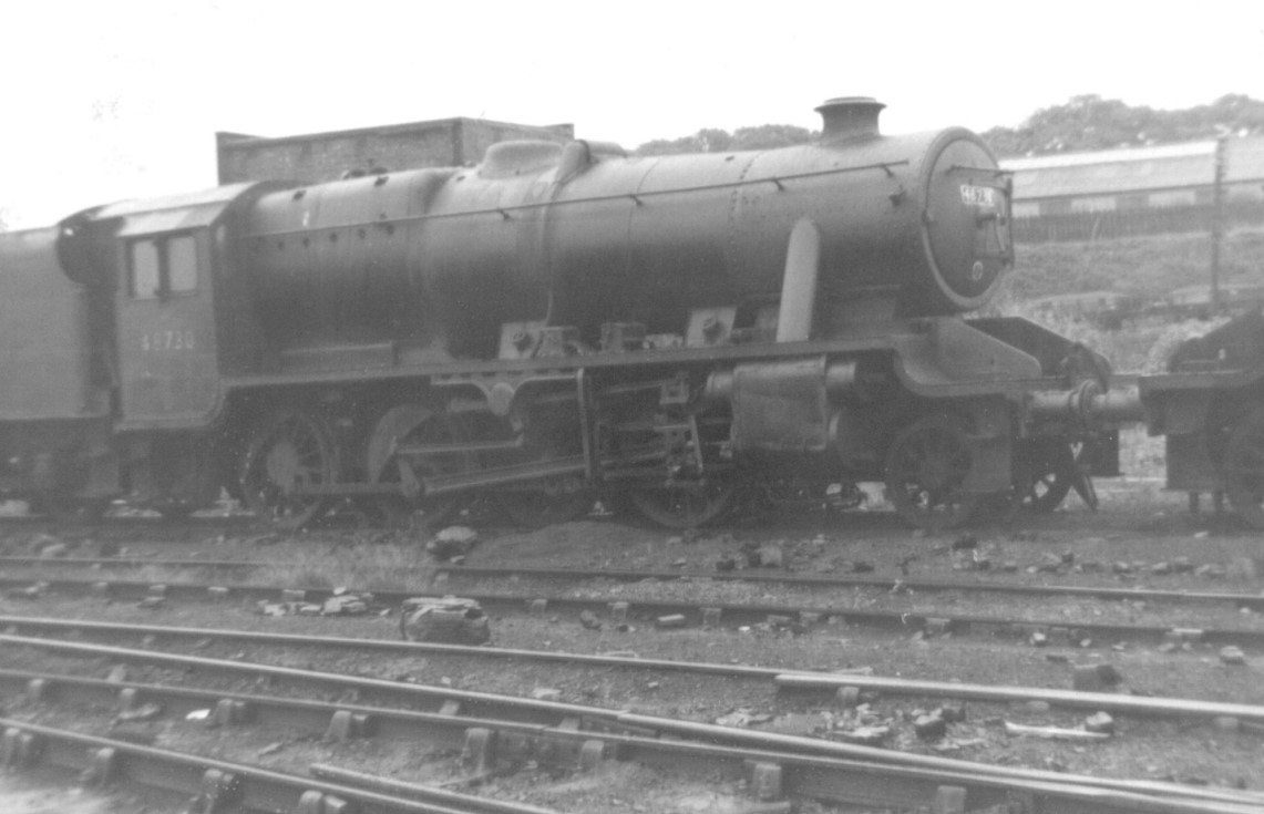

De fait, sous cet angle là, il y a quelque chose ... Et la forme du toit de la cabine, aussi.
british loco.jpg (121 Kio) Vu 1576 fois
Mais qu'est ce qu'elle ferait en France ?
Il est dit ici qu'un lot a été prévu pour le BEF, mais qu'aucune n'a été livrée avant la chute de la France.
https://en.wikipedia.org/wiki/LMS_Stanier_Class_8F

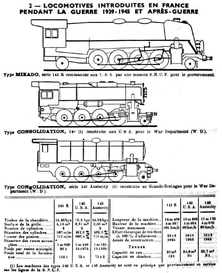

Un convois anglais, mené par une 140 "Consolidation", passe à la station "Pont-Cardinet" à Paris, venant de la Gare Saint-Lazare.
https://www.cparama.com/forum/viewtopic ... &start=320
Ainsi que :
