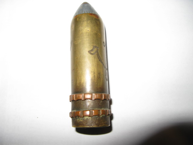

Nouveau message Post Numéro: 7  Nouveau message de Carolia  Nouveau message 03 Nov 2019, 08:02
Voilà les photos, on dirait qu’il y a quelque chose à l’intérieur, comme une petite « bille » Qui fait du bruit
Merci pour vos réponses
Re: Est ce que c’est dangereux ?
Nouveau message Post Numéro: 8  Nouveau message de Marc_91  Nouveau message 03 Nov 2019, 09:30
::chapeau - salut:: Merci pour les photos ...
Comme ddit par "Richelieu", c'est probablement un briquet, taillé dans une douille de lance-fusée de 25mm. En tout cas, probablement pas une munition, car la ceinture de forçage en cuivre rouge aurait été sur l'obus et pas sur la douille, et l'angle qu'auraient fait les rayures d'un canon sur cette ceinture ne serait pas si prononcé ... Un autre de ce type en vente sur Ebêê --> https://www.ebay.fr/itm/Briquet-a-douil ... 3723791134
L'amorce est percutée et on ne voit pas de détonateur sur la pointe.
N'essaies pas de le démonter, car les parties en acier ont dû rouiller dedans ; si tu veux le garder, conserves-le dans cet état comme objet de décoration ...
