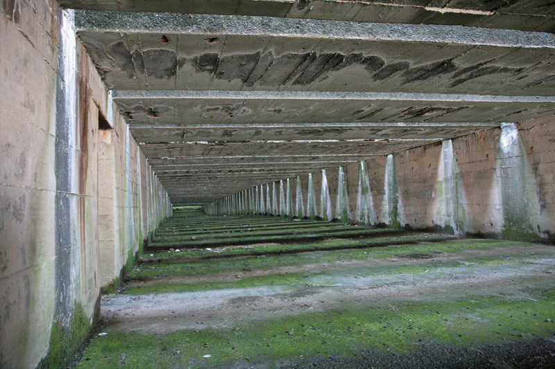

Cette photo illustre bien la forme spécifique de la seconde dalle. On doit plutôt la considérer comme une protection de la première. L'espace au milieu est assez haut pour s'y faufiler, je l'ai fait !

Photo des dessous de la superstructure Fangrost. On voit bien qu'il y a de l'espace vide qui ne peut être comptabilisé dans l'épaisseur du toit.

L'espace vide entre les deux parties du toit est fort ingénieux puisque cet espace dissipe l’énergie libérée lors de la traversée de la première dalle, et la bombe n'en a plus suffisamment pour traverser la seconde; c'est donc plus efficace q'une seule dalle qui aurait l'épaisseur totale tout en étant plus léger et en consommant moins de matériaux.
