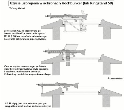

Bien vu Alain, la on voit sur le premier montage un périscope:
Tobrouk 7.jpg (31.6 Kio) Vu 1544 fois
Pour résumer: :bravo: :bravo: :bravo:
- Le Tobrouk est un trou de combat...prévu pour durer 1000 ans.
- Afin de ne pas constamment réaménager la défense, le trou est bétonné, préfabriqué avec un minima de béton.
- Comme tout trou de combat, très discret et donc difficile à repérer. Peut-être par reconnaissance avia, la on doit le voir;
- Avantage du Tobrouk sur le foxhole ou la tranchée simple: un pétard tombant à proximité ne peut pas le "bouleverser" comme une simple tranchée, et finir en "Tranchée des Baïonnettes" !!!
- Le gugusse y est plus à l'abri des effets de souffle que dans une tranchée, mais idem foxhole, car une tranchée malgré les zigzags qui dévient les éclats, laissent passer une partie du souffle.
- Le gugusse peut se planquer dans un petit coin pas bien gros quand cela chauffe trop... en priant de ne pas se prendre du lourd sur la tronche car je doute de la tenue de la voute... mais vue la petite taille, un coup au but direct est peu probable, le coup de pas de chance...
- Point faible, l'ouverture sans toit, donc un pétard genre une simple grenade, et le gugusse ramasse grave, y compris s'il est planqué dans son petit refuge...
- Autre point faible la vulnérabilté du gugusse au combat qui dans la plupart des cas a la tête dehors. Quand on sait la ferraille qui vole sur un champ de bataille qu'il s'agisse d'éclats rasants dans le cas d'obus percutants, agrémentés de cailloux dans le cas de terrains pierreux; ou surtout d'éclats provenant d'obus fusants éclatants à la verticale... se rappeler que les blessures à la tête sont parmi les plus nombreuses et les plus graves sur le champs de bataille.
- Ceci dit, on voit que des systèmes furent mis en œuvre pour protéger la partie exposée ou pour ne plus l'exposer du tout...
Donc raisonnablement solide, durable, facile à construire et c'est efficace : j'en conclu que c'est un outil de combat bien vu... :mrgreen:

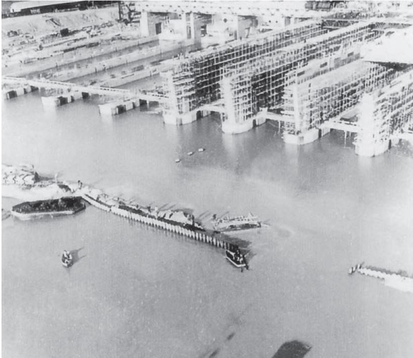

Nouveau message Post Numéro: 34  Nouveau message de kfranc01  Nouveau message 29 Mar 2018, 20:43
::Merci:: Merci Patrick !
Je reviens avec des photos dans la droite ligne du fil: ;)

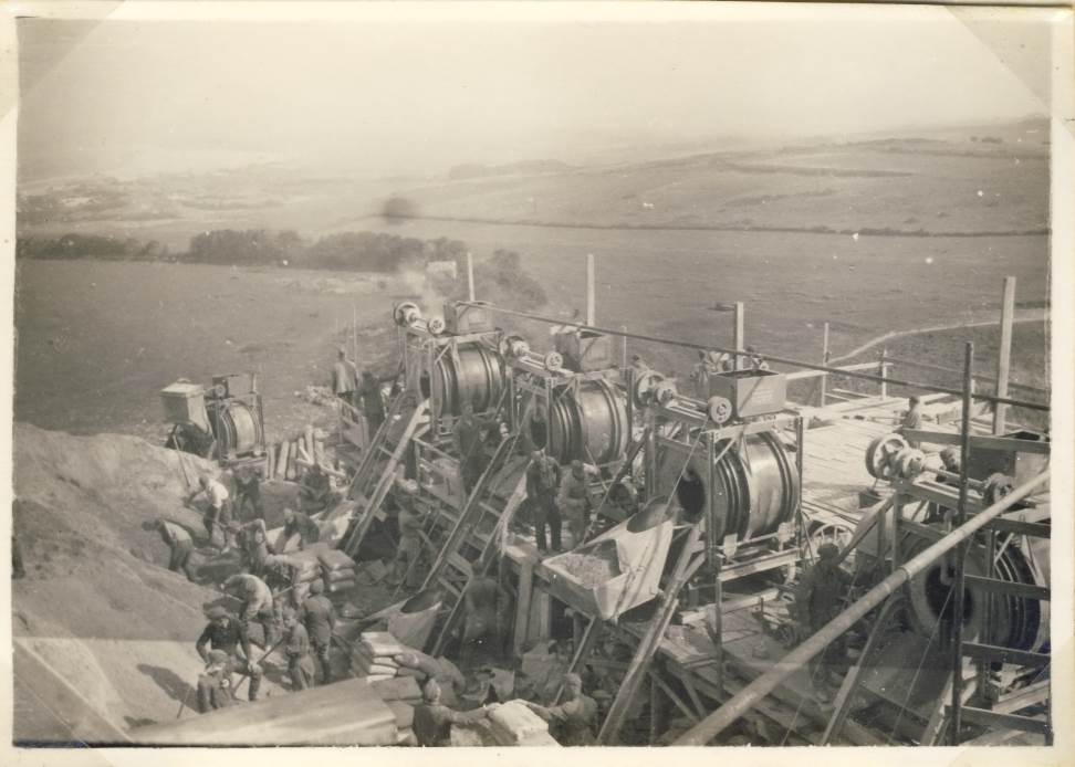

Base sous marin de Bordeaux en construction.JPG (79.19 Kio) Vu 1534 fois
Une photo très impressionnante de la construction de la base de sous marins de Bordeaux.

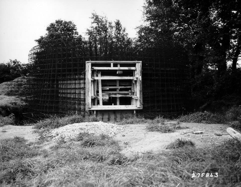

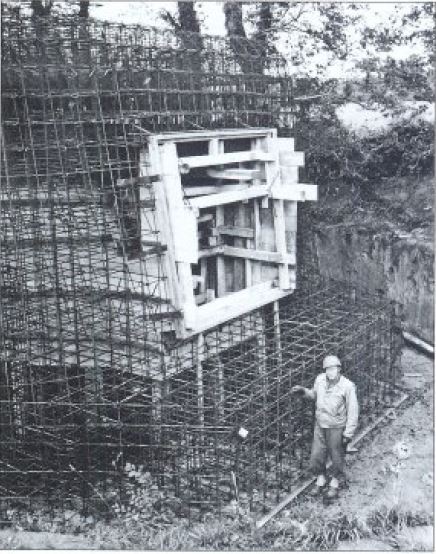

Et celle ci aussi, est impressionnante tant le ferraillage est dense:
Ferraillage d'une embrassure de casemate H669, Ozouville, Cherbourg are, June 1944.JPG
Ferraillage d'une embrassure de casemate H669, Ozouville, Cherbourg are, June 1944.JPG (76.92 Kio) Vu 1530 fois

Nouveau message Post Numéro: 35  Nouveau message de Patrick.Fleuridas  Nouveau message 30 Mar 2018, 08:02
Pour la base de bordeaux, U-Bunker, la digue provisoire isolant le chantier du bassin du port est maintenant ouverte et en cours de d'évacuation. En arrière, photo intéressante car elle montre quatre phases de la construction.
A gauche, la partie dite des services, est achevée, mur et toit. Normal puisque les travaux commence par là. Peu de terrassement car il n'y a pas de sous-sol. les bassins des alvéoles sont achevés et en attente des murs de soutient de la future dalle de toit.
Au centre ces murs de soutient sont coffrés en en cours de bétonnage. L'avancement du chantier se fait de l'arrière de la base vers l'avant. On voit les structures métalliques en place sur deux alvéoles.
Sur la droite la dalle de toit est à moitié achevée. Le coulage du béton se fait par étape.
Je connais cette photo de casemate en cours de construction, il existe d'ailleurs d'autres vues. La lettre "H" est inexacte.Créée et utilisée par certains auteurs de livres, elle ne correspond pas à la réalité des archives originales. Tous les plans de la série "600" sont dénommés "regelbau", construction normalisée. On trouve la lettre "R" en préfixe dans les listes d'implantation, pas sur les plans.
Pour revenir à la photo, les constructeurs utilisent 45 kgs d'acier (fers ronds) par m3 de béton. le document interpelle car en principe la construction se fait en deux fois. Tout d'abord le radier, la semelle de fondation, puis ensuite l'ensemble des murs intérieurs et extérieurs ainsi que la dalle de toit. Cela n'est pas le cas sur la photo. D'autre part la hauteur des fondations, comparable à celle du soldat, n'est pas non plus dans la norme, 80 cm.
L'explication vient sans doute de la période. nous sommes en juin 1944, le programme de construction du mur de l'Atlantique a du retard malgré les efforts de l'OT et des différents services du Génie. Une manière alors d’accélérer la construction d'une casemate en s'affranchissant des règles...

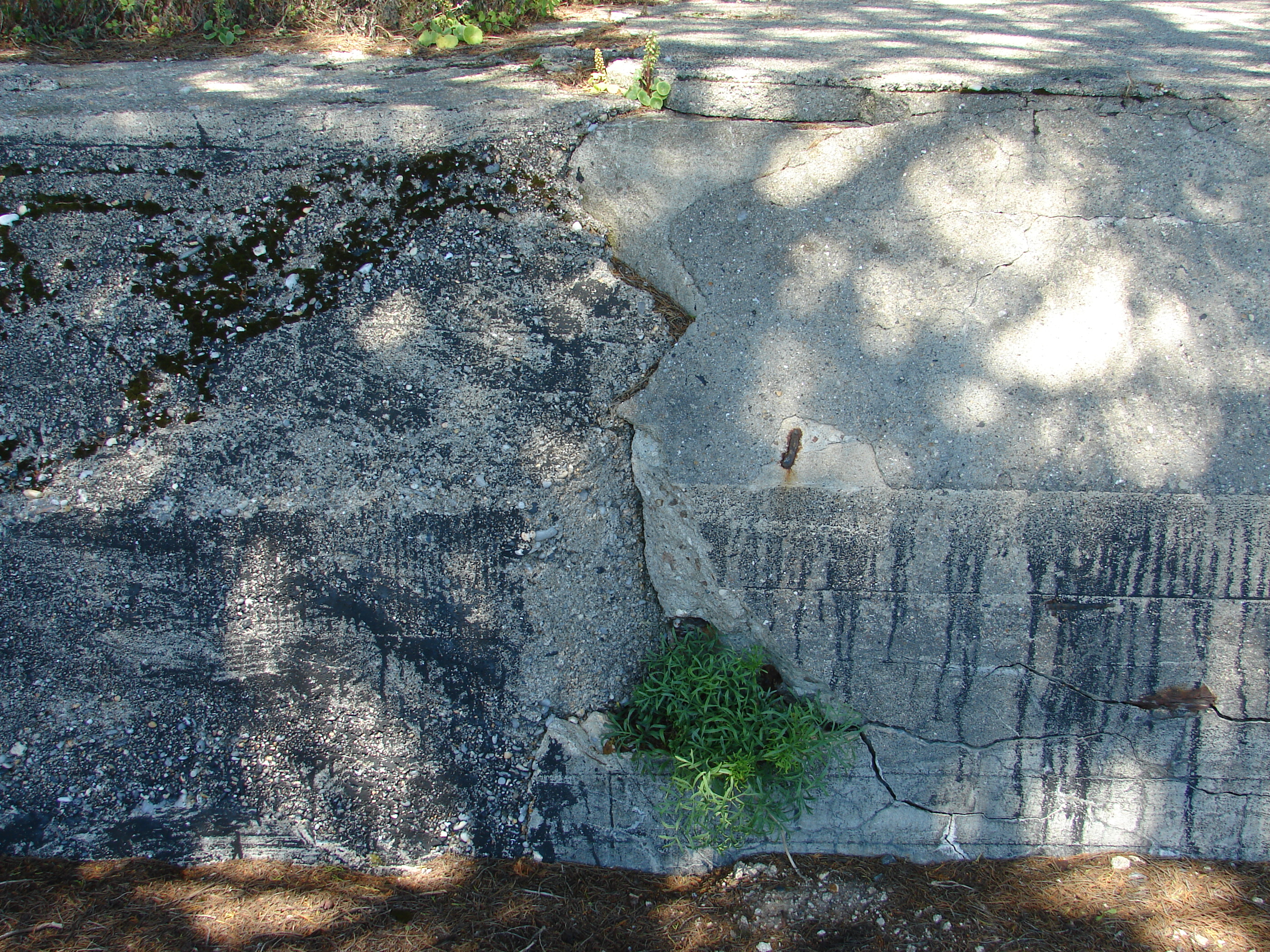

Je confirme, le radier est coulé en premier, puis le reste de l'ouvrage. Sur le Westwall, la seconde phase, les murs et la dalle de toit, était même décomposée en plusieurs tranches, notamment pour les ouvrages avec cloche blindée.Pour cette dernière, deux options: on installe la cloche sur son support blindé ou sur échafaudage et on coule le béton autour. Sinon une réserve est faite et la cloche installé après. Un exemple cependant, il en existe d'autres, sur le mur de l'Atlantique à Saint-Nazaire au Stp Tu 13 Lérat. La cloche est installée après l'achèvement du bunker. On voit bien sur la photo la "reprise" en forme de double "Z" entre les deux parties de la construction.

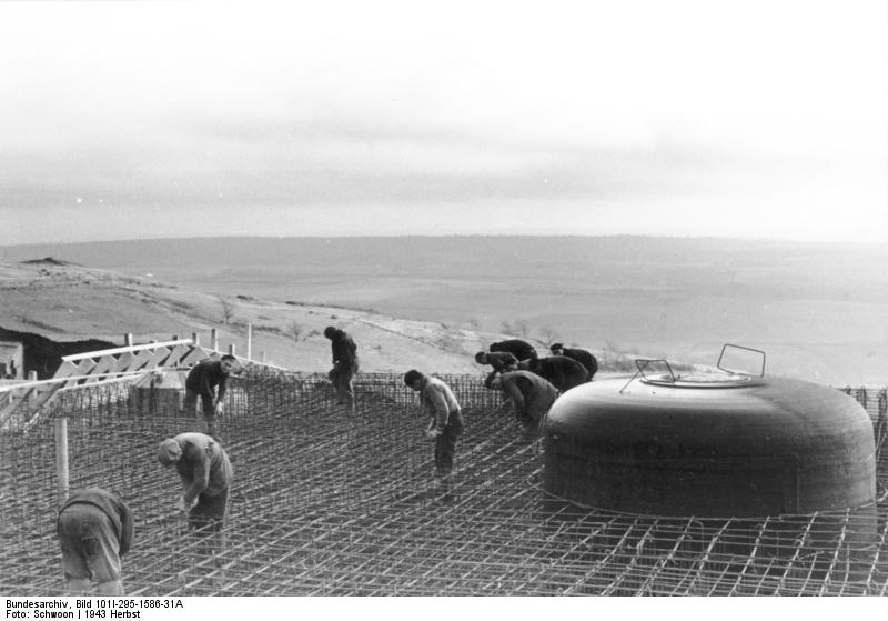

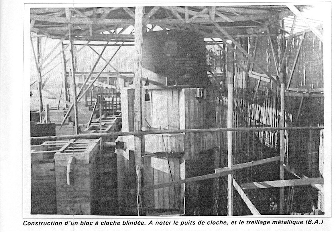

Je reviens sur l'opération de coulage du béton. En cherchant dans ma documentation photographique sur les ouvrages en construction, j'ai constaté plusieurs exemples de ce type opératoire en une seule fois. Jumbo avait donc raison. Une autre vue de la casemate en construction.
Mode de construction pour un ouvrage avec cloche blindée. Là pas le choix, le radier doit être coulé en premier. On dispose ensuite la cloche sur un socle constitué de madriers horizontaux en bois de belle section.
