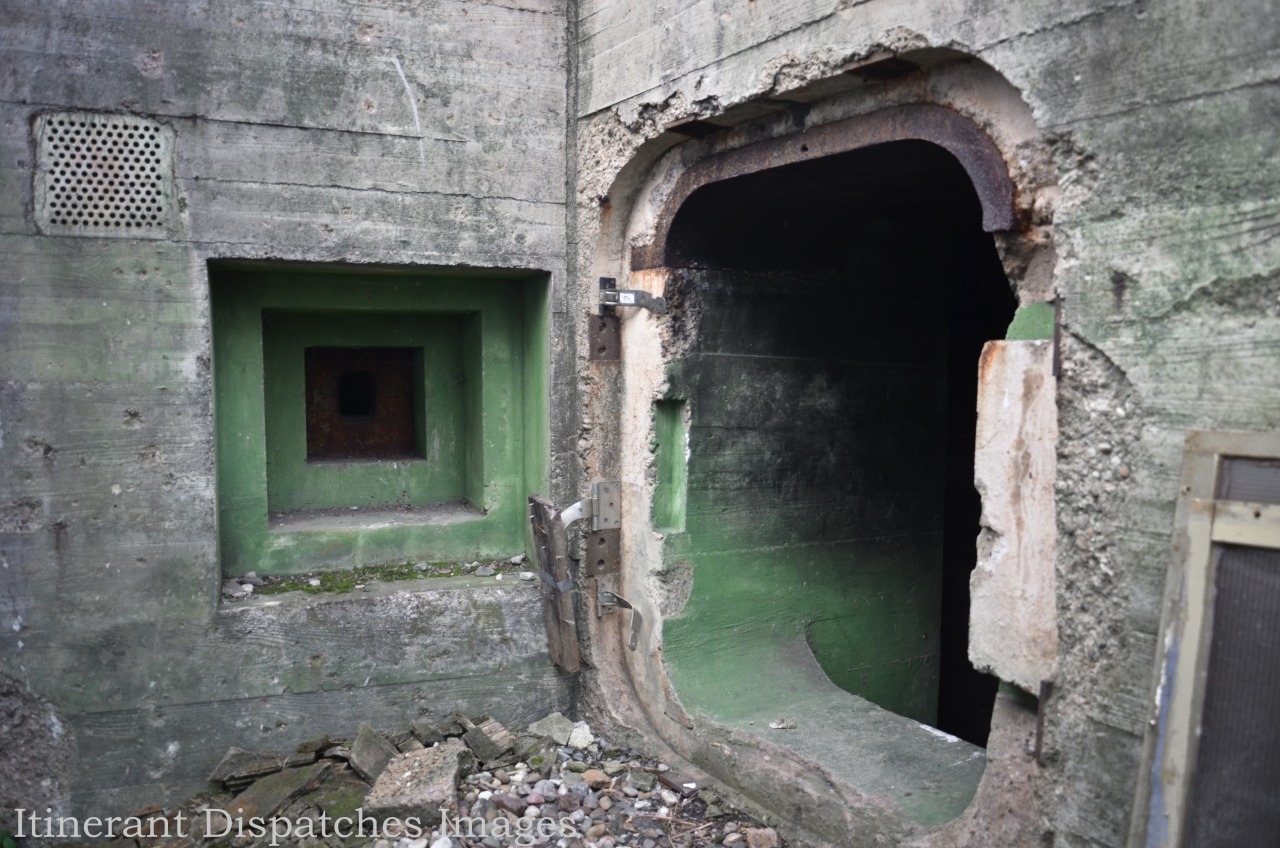

En complément pour l'ouvrage B1-1, ci-dessous la vue extérieure de la face avant. Enfin un superbe document vue de l'intérieure de la casemate. La fente d'observation est obturée.

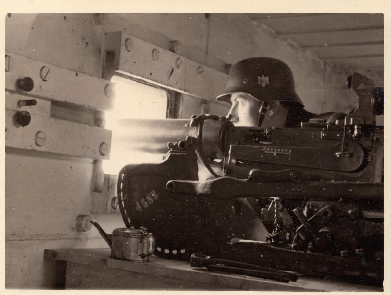

Le créneau de tir de la plaque 7P7, est on le comprend peu sécurisé. Dans la casemate pour MG R 630, évoquée auparavant, la différence est notable. Un obturateur épais, une ouverture plus réduite. La plaque n'est pas du même type.
Document BAMA/Chazette

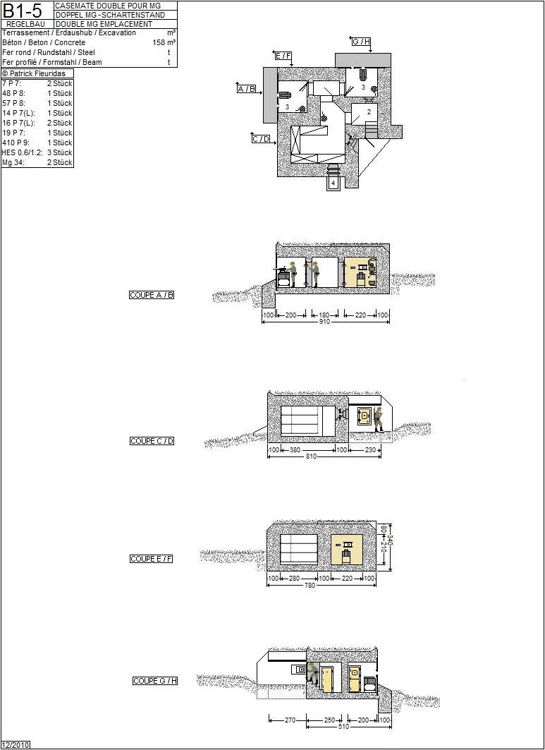

Poursuivons l'exploration de cette série B1 qui désigne un ensemble de 29 numéros de construction, en fait plus avec les variantes. Aujourd'hui le B1-5, c'est à dire le plan numéro 5 de la série. Cette fois c'est la puissance de feux qui est privilégiée avec deux mitrailleuses, placées à 90 ° dans deux locaux distincts. Comme l'ouvrage conserve des dimensions réduites, le local vie pour les dix hommes (deux équipages de quatre soldats et un sous-officier par MG) mesure moins de 10m²...Avec une hauteur intérieure de 210 cm, il ne fallait pas être trop claustrophobe...
Plusieurs version pour cet ouvrage, B1-5 et B1-5a avec un angle de tir différent du local de droite. et aussi une modification du créneau de tir par ajout d'un mur en béton, réduisant l'embrasure, mais protégeant efficacement la plaque blindée 7P7 d'un coup direct fatal.

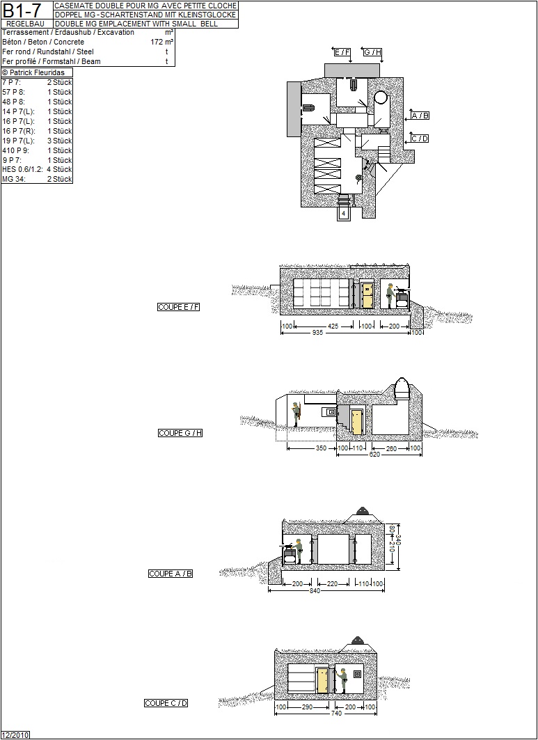

Dans le même style d'ouvrage, casemate double pour M.G. sous plaque blindée, voici le B1-7. Cette fois l'ouvrage est plus grand et surtout il incorpore un petit local pour l'observation grâce à une cloche blindée. C'est le quatrième ouvrage de la série possédant une cloche d'observation. Cette dernière ne peut en aucun cas être utilisé avec un quelconque armement.

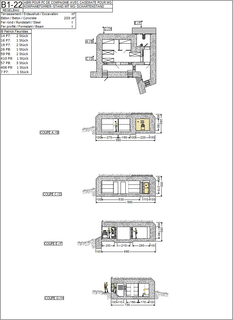

Voici le plan du B1-22, c'est à dire le numéro 22 de la série B1 (qui correspond au type de protection) Cet ouvrage est un Poste de Commandement de Compagnie. Plus d'espaces pour le personnel, locaux dédiés aux officiers et sous-officiers. Pour autant l'ouvrage intègre toujours un local de combat avec une MG sous plaque blindée. On note aussi la présence d'une sortie de secours, dans la caponnière, alors qu'il y a deux entrées.

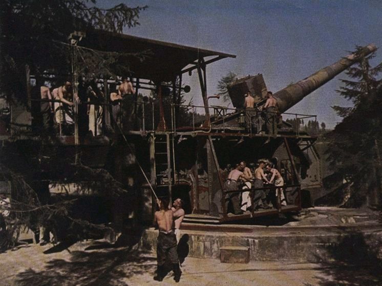

Nouveau message Post Numéro: 100  Nouveau message de Loïc Charpentier  Nouveau message 23 Mar 2017, 11:58
Ah... Un 28 cm Schiffskanone L/40. :D
