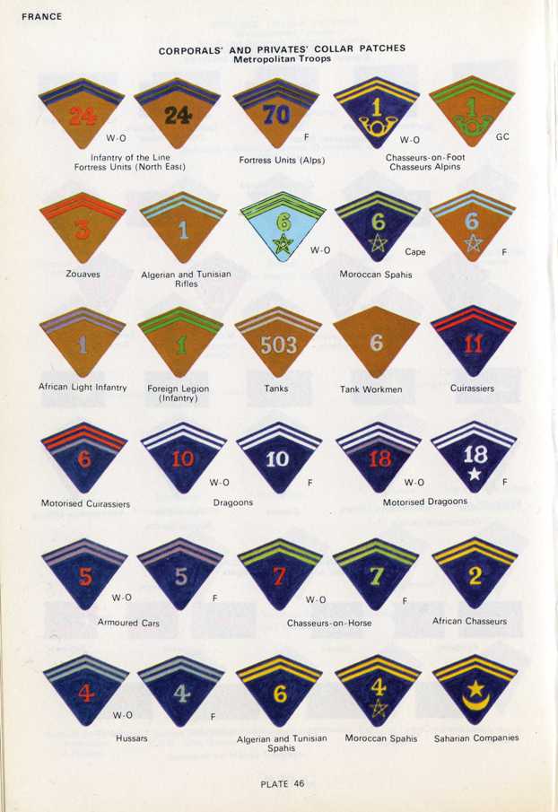

En 1937, un éditeur : L'Uniforme officiel, 56, passage du Caire, Paris, 2 e, a publié une série de planches en couleur : 1937, Armée française, Uniformes représentant les uniformes de l'Armée de Terre.
Cette série, publiée "sous les auspices du ministère de la guerre" fait référence.
Ma copie originale étant trop fragile pour être photocopiée, je poste une page de l'ouvrage de Guido Rossignoli Army :Badges of World War Two, Book 2, Poole, Blanford Press, 1975, qui la reprend telle quelle :
Les trois premières rangées en partant du haut représentent les pattes de col de l'infanterie, sauf l'image dans la colonne de droite de la troisième rangée qui représente une patte de col du 11 e Cuirassiers, là on passe à la cavalerie.
Les trois images à droite de la deuxième rangée en partant du haut représentent les pattes de col des Tirailleurs Marocains (Pour les amateurs d'anomalies : l'ami Guido a été trahi au moment de la mise en page, il ne faut pas lire "Moroccan Spahis" mais "Moroccan Rifles" = Tirailleurs Marocains).
Le motif est le sceau de Salomon surmonté d'un chiffre, surmonté lui-même de deux soutaches.
Il y a trois variantes : tenue de sortie (W.O. = "walking out"), cape (un accessoire de prestige, assez rarement porté) et tenue de campagne (F = "field"). Il faudrait ajouter à ce dernier volet "Tenue de travail".
Comme sur toutes les tenues de l'infanterie (sauf les chasseurs en tenue de sortie, évidemment, ceux-là ....) le fond de la patte de col est kaki.
Sur la première photo postée par Priol on ne voit guère de différence entre le drap de l'uniforme et le fond de la patte de col. C'est pourquoi je pense qu'il s'agit d'un tirailleur marocain.
L'image tout en bas de seconde colonne en partant de la gauche represente une patte de col de spahi maroccai. La couleur de fond est celle de la cavalerie. Le motif est le même que pour les tirailleurs : sceau de Salomon surmonté d'un chiffre, surmonté de deux soutaches, mais jaune.
Sur la seconde photo postée par Priol, celle qui est colorisée, il y a une nette différence entre le drap du fond et le motif. C'est pourquoi j'ai demandé ce qu'elle représente au juste.
