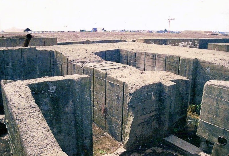

Petit retour sur la base. En juin 1942, soit un an et demi après le début de la construction des trois premières alvéoles, l'ensemble de la base est achevé en ce qui concerne le nombre d'alvéoles, quatorze. Il n'y a pas de projets d'agrandissement comme à Lorient ou Bordeaux et sans doute Brest. Seul un casernement accolé à la dernière alvéole au Nord de la base est achevé en 1943. Les travaux concernent alors avant tout la protection du toit. Celui-ci a reçu une seconde dalle très légère mais particulièrement dure au cours de l'année 1942. Mais devant l'augmentation des bombes alliées, une troisième dalle est coulée sur une partie de la base. Enfin un tiers est recouvert par une structure particulière destinée à "bloquer" les bombes en surface et disperser ainsi le souffle de l'explosion. Les poutrelles "fangrost" et leurs murs de soutènement sont en place.
A la libération de nombreux travaux sur le toit principalement ne sont donc pas achevés. Au Nord-Est, un ouvrage pour cloche d'observation, identique à celui édifié au Nord-Ouest, est en construction. Une partie bétonnée haute de 160/180 cm est achevée, le ferraillage en place et la cloche positionnée. Ci-dessous une photo d'après-guerre la montre toujours en attente sur son support. Le ferraillage a disparu, sans doute rapidement et facilement récupéré.
A suivre...
L'ouvrage pour cloche d'observation inachevé. photo=Dirk Peeters
En arrière-plan le coffrage extérieur de l'ouvrage inachevé.
Carte postale d'après-guerre
Nz bsm 2.jpg (1.51 Mio) Vu 1594 fois
