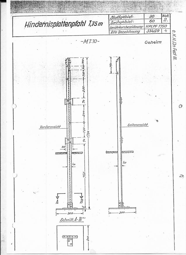

La base carré est mise en place dans un trou de même dimension, ensuite c'est comblé. Il est très difficile voir impossible de retirer après le piquet sans creuser à nouveau pour dégager la base. C'est souvent pour cela qu'on les retrouve en triste état. Là, pour ceux que tu montres, ils ont du en "baver" pour les tordre ainsi, car c'est du solide, du bon acier, de plus galvanisé. Un petit plan des ouvrages découverts ? sans oublier la hauteur intértieure pour que je dessine les coupes.

Nouveau message Post Numéro: 9  Nouveau message de Patrick.Fleuridas  Nouveau message 12 Déc 2015, 12:05
En complément, voici des "fiches techniques" détaillant les différents modèles. Quand on ne sait pas qu'il y a une plaque carrée enterrée au pied solidaire du piquet, on peut toujours tirer dessus...impossible à sortir sans creuser ! A noter la simple dénomination en allemand.... ::mortderire::
