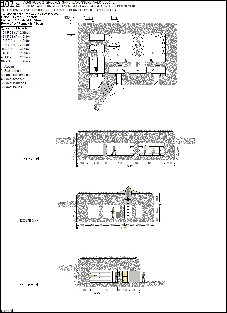

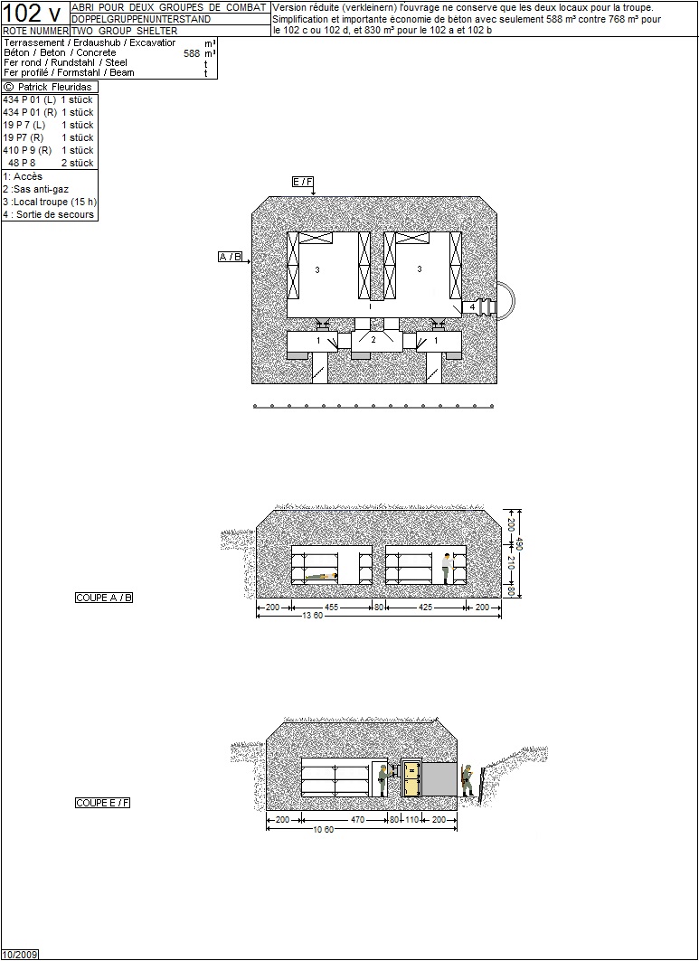

En premier une petite rectification. Le 622 n'est pas le successeur du 502. Dans la liste des ouvrages "rote nummer" numéros rouges ( renommés kriegsregelbauten ensuite), qui regroupe les constructions 501/519, vous trouvez un 102 v ("v" pour verkleinern, réduit en français) C'est un dérivé du 102 dans une forme réduite et simplifiée. Je place ci-dessous le 101 a et le 101 v. Observez le 102 v et vous verrez de suite la similitude avec le futur 622.
102 a.jpg (224.11 Kio) Vu 1421 fois
102 v.jpg (176 Kio) Vu 1421 fois
Pour la série 500, celle-ci comprend de nombreux types de casemates qui ne furent édifiées uniquement que sur le westwall. Cela s'explique en partie sur le fait que la série précédente, "100", malgré près de 70 modèles, ne comprenait pas ce type d'ouvrage.

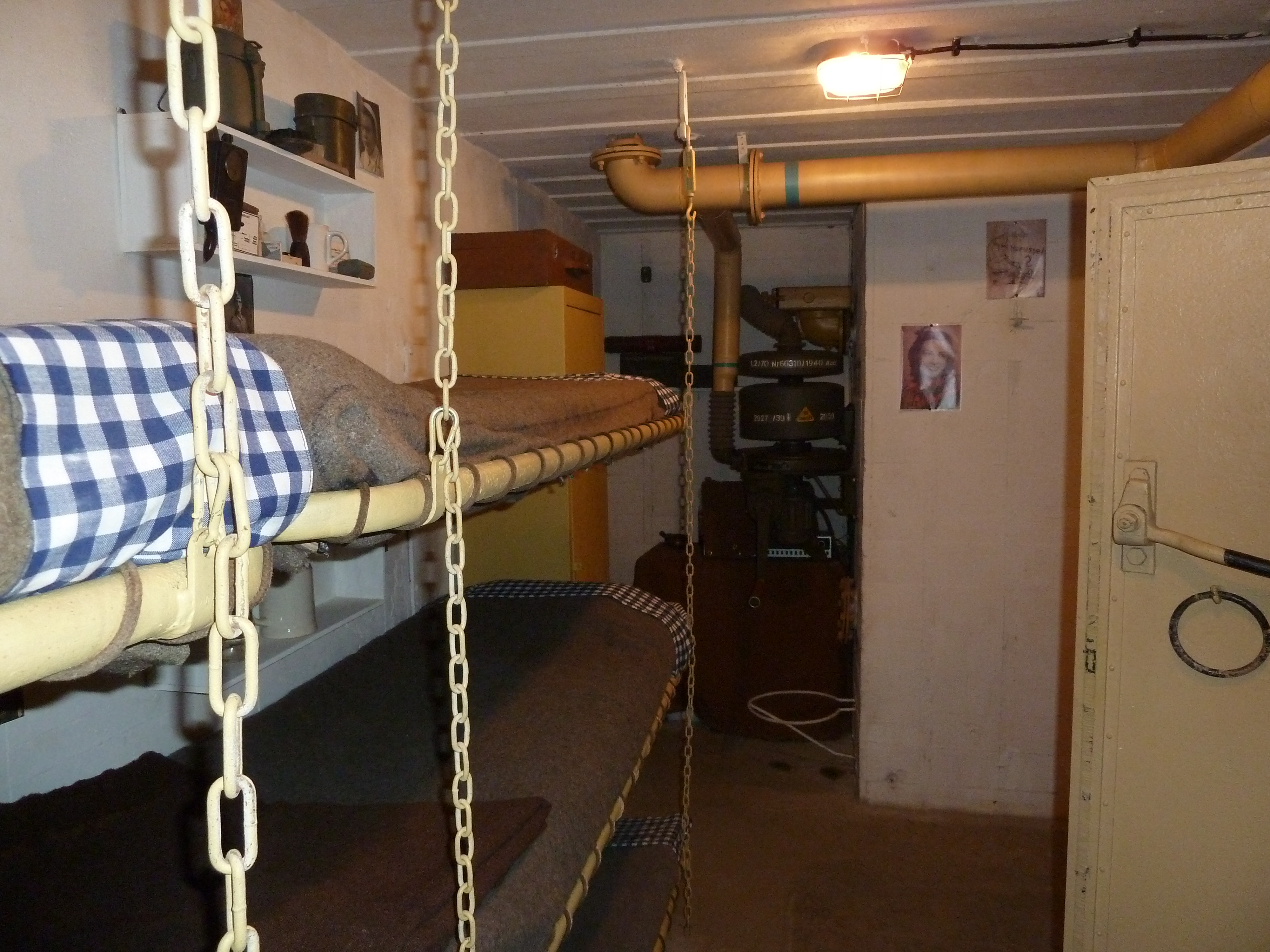

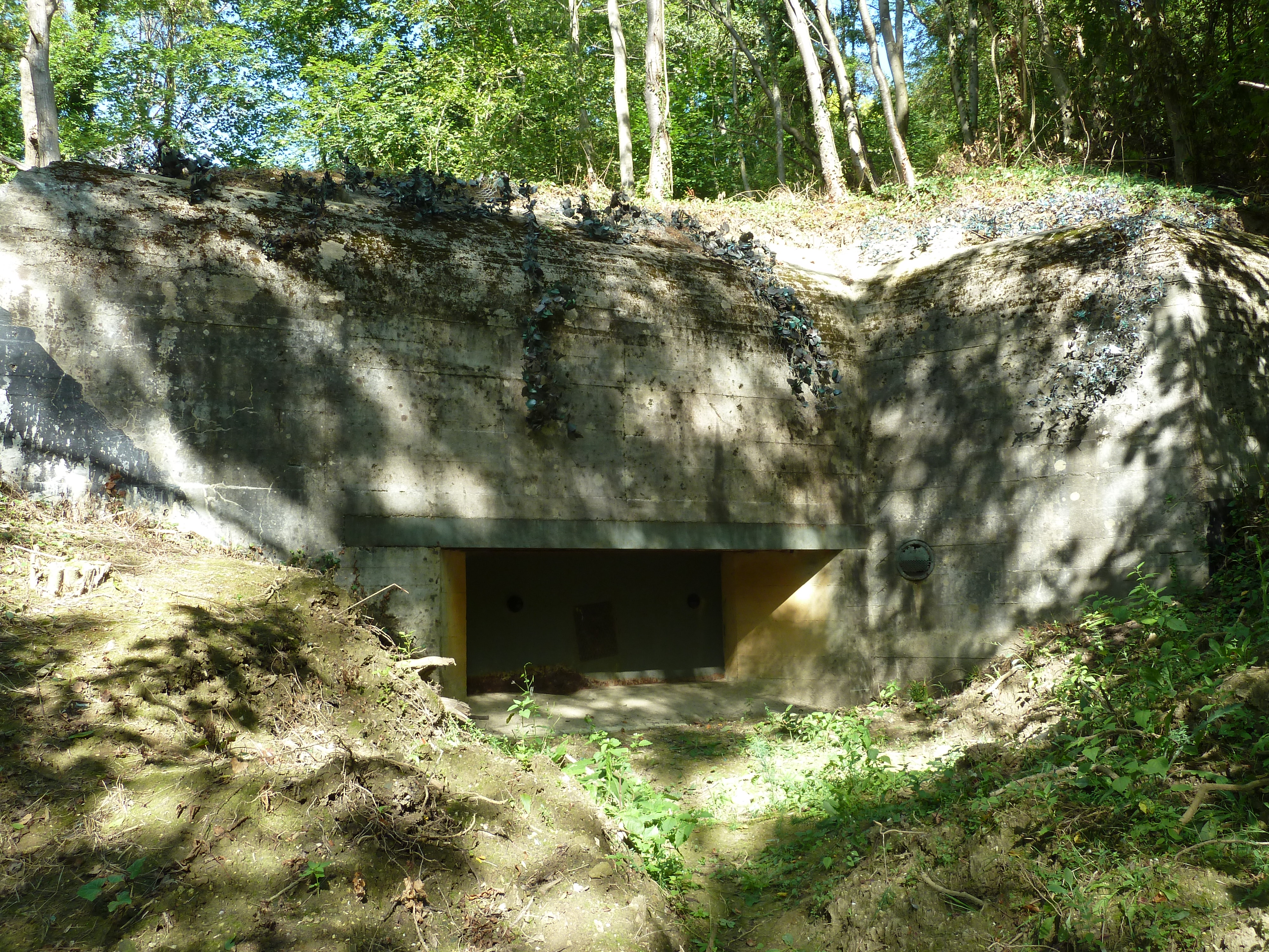

Quelques photos du bloc. Blockhaus pour mitrailleuse derrière plaque blindée "style" 630 mais avec pièce de repli toute en longueur. Issue de secours...j'ai pas touvé...
Re: ligne siegfried
Nouveau message Post Numéro: 26  Nouveau message de Patrick.Fleuridas  Nouveau message 16 Aoû 2014, 07:21
Il n'y a pas d'ouvrage correspondant aux photos dans la série 500. Le bloc est un musée, les conservateurs doivent en connaître le type ?

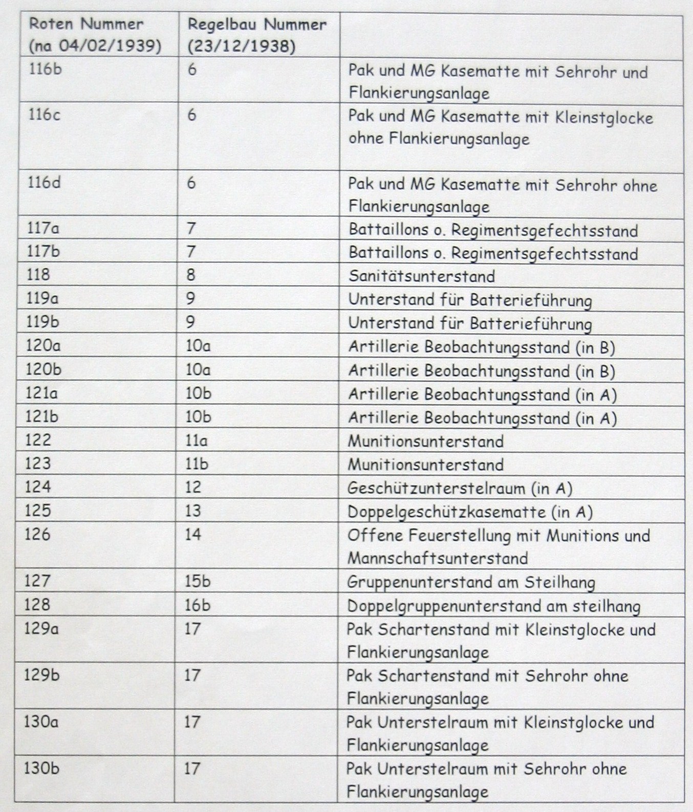

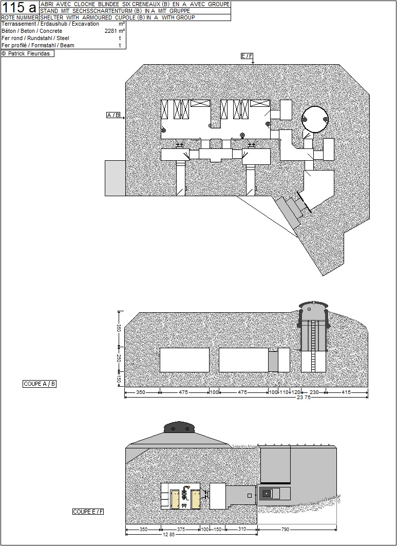

Pour relancer un peu le sujet, quelques informations sur le Westwall, mur de l'Ouest pour les allemands. Ci-dessous la liste des constructions réglementée de la série "100" Elle sera complétée par une vingtaine d'autres plans ensuite.
liste rote 100_1.JPG (787.79 Kio) Vu 1050 fois
liste rote 100_2.JPG (518.15 Kio) Vu 1050 fois
La première colonne indique la nouvelle numérotation. la seconde l'ancienne, enfin la dernière la désignation de l'ouvrage. C'est à partir de cette série que l'on trouve les premiers ouvrages en protection "A" à savoir dalle de toit et murs extérieurs de 3.50 mètres sur une dalle de fondation, le radier, de 1.5 mètre. Voir plan ci-dessous d'un ouvrage pour deux groupes de combat et cloche six créneaux pour deux MG. Ce R 115 a fut construit à 161 exemplaire sur le Westwall et un seul en France.

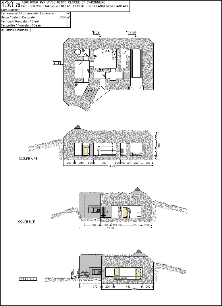

Poursuivons la découverte des ouvrages de la série. Voici un modèle, le R 130 a, qui sera repris, après modifications, dans la série 500 (le R 504) et 600 (R 629). Il s'agit d'un abri pour canon Pak (anti-char) comprenant également, un logement pour les servants.
Le R 130 a reprend les caractéristiques particulières de la série. A savoir une caponnière qui assure la protection de l'entrée mais aussi couvre les autres ouvrages proches. Présence d'un local d'observation avec une petite cloche blindée. Un local pour réserves, un autre pour les munitions (celles-ci prennent également place dans le garage du canon). Un plan donc un peu complexe. La version équivalente de la série suivante présente un plan plus simple, limité à un local double pour le personnel, un poste d'observation et le garage pour le canon. Les munitions sont stockés sous les deux rampes supportant le canon. La caponnière n'est plus présente. Le R 629 réduit encore un peu plus l'ouvrage avec un seul local pour les servants et la disparition du local d'observation.
Pour revenir au R 130 a, il existe trois autres déclinaisons dut type:
R 130 b, avec caponnière et périscope en remplacement de la cloche.
R 130 c, sans caponnière, avec cloche.
130d, sans caponnière avec périscope.
Cet ouvrage, toutes versions confondues, sera édifié à près d'une centaine d'exemplaires.
130 a.jpg (193.15 Kio) Vu 962 fois

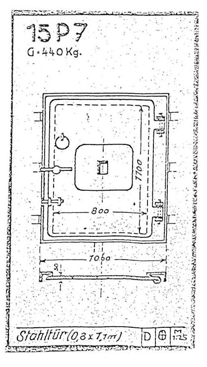

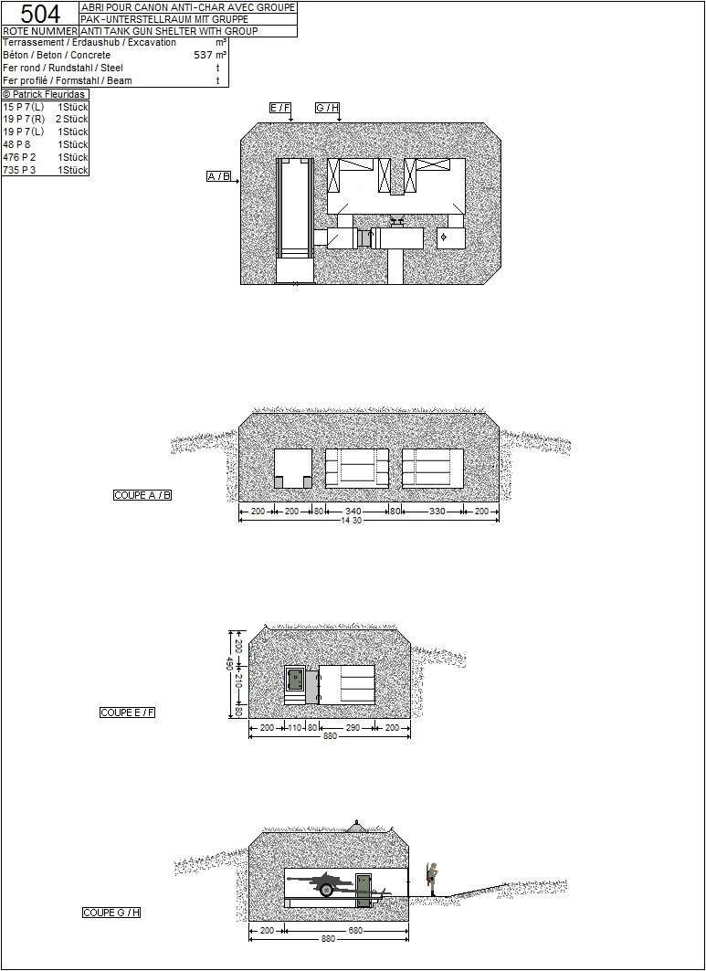

Afin de comparait l'évolution, ci-dessous, le R 504, la version westwall. Cet ouvrage sera aussi construit sur le mur de l'atlantique avec plusieurs variantes (mais pour cela il faut attendre le livre...) A noter l'entrée spécifique au sas anti-gaz. Deux marches plus le passage de porte. Pour cette dernière, plusieurs modèles, mais en principe c'est une 15 P 7. Voir plan. Ce type d'entrée sera abandonnée car inadaptée à une sortie, ou entrée, rapide dans l'ouvrage.
504_Westwall_version 1.jpg (170.35 Kio) Vu 940 fois
