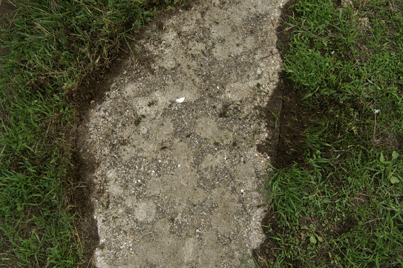

Ce matin, marée de 115. Donc je suis allé à Damgan. Après avoir rempli ma baille, je suis allé finir le boulot d'Albert. :mrgreen:
L'encuvement de la pointe du Bil.
Forme extérieure octogonale, 254cm de côté, 614cm sur plats (hors coffres)
Aucune trace de fixation sur la dalle circulaire centrale.
La fosse est remplie de terre, j'ignore sa profondeur, il faudrait y aller avec une bêche.
Pte du Bil 1.JPG (253.33 Kio) Vu 2975 fois
Pte du Bil 2.JPG (272.64 Kio) Vu 2975 fois
Pte du Bil 3.JPG (287.86 Kio) Vu 2975 fois
Pte du Bil 4.JPG (310.38 Kio) Vu 2975 fois

Avec les trois niches et le socle central circulaire, cela ressemble fort à un encuvement pour canon...

Il n'y a pas 3 niches, mais 2.
Je suppose que tu prends pour une niche les traits de cote (254) sur la gauche du plan.
A l'occasion, j'essaierai de mesurer la profondeur de la partie remplie de terre.

Exacte, j'ai confondu...mea culpa !
L'épaisseur de 15 cm pour les parois, on doit les compter à l'extérieur des traits du plan ?
Re: Photos étonnantes de fortifications
Nouveau message Post Numéro: 6  Nouveau message de brehon  Nouveau message 06 Oct 2010, 18:35
Patrick.Fleuridas a écrit:L'épaisseur de 15 cm pour les parois, on doit les compter à l'extérieur des traits du plan ?
Non, les niches font 254x80x54cm en dimensions extérieures.
En inter elles font donc:
longueur: 224cm
profondeur: 65cm
hauteur: 39cm

Le sol des niches est au même niveau que la partie extérieure (partie comprise entre l'octogone et le cercle de diamètre 540cm).
Il n'y a pas de bordure autour de l'octogone.
C'est la couronne comprise entre les deux cercles qui est en creux, profondeur inconnue.
