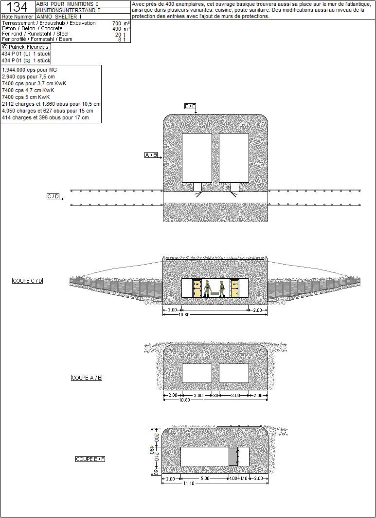

Bonjour à tous
Le regelbau 134, abri pour munitions I (munitionsunterstand I) est fort répondu tout au long du mur de l'atlantique avec plus de 400 exemplaires répertoriés. Le tableau suivant indique, en plus des capacités de stockage (nombre de caisse et munitions par caisse) selon le type de munitions, l'estimation de la consommation pour cinq jours de tir.
La première colonne désigne le type, la seconde la consommation pour cinq jours de combat, la troisième la durée d'approvisionnement en jours.
S.M.G. 31500 1296 caisses x 1500 coups= 1944000 soit 309 jours
3,7 cm PaK
4,7 cm PaK
5,0 cm KWK 1500 1760 caisses x 4 coups= 7400 soit 23 jours
7,5 cm 1250 260 caisses x 6 coups= 2340 soit 9 jours
10,5 cm 750 1860 obus soit 12 jours
132 x 16= 2112 soit 14 jours
15 cm 550 627 obus soit 6 jours
225 charges x 18=4050 soit 37 jours
17 cm 550 396 obus soit 3,6 jours
414 charges soit 4 jours
Pour les calibres à partir de 15 cm, on peut constater que le nombre de charges est supérieur à celui des obus. C'est logique dans la mesure où le stockage de la poudre est plus délicat que celui des obus qui peuvent être entreposés dans des abris sommaires.
L'ouvrage 134 fera l'objet de plusieurs variantes, notamment en ce qui concerne la protection de ses accès.

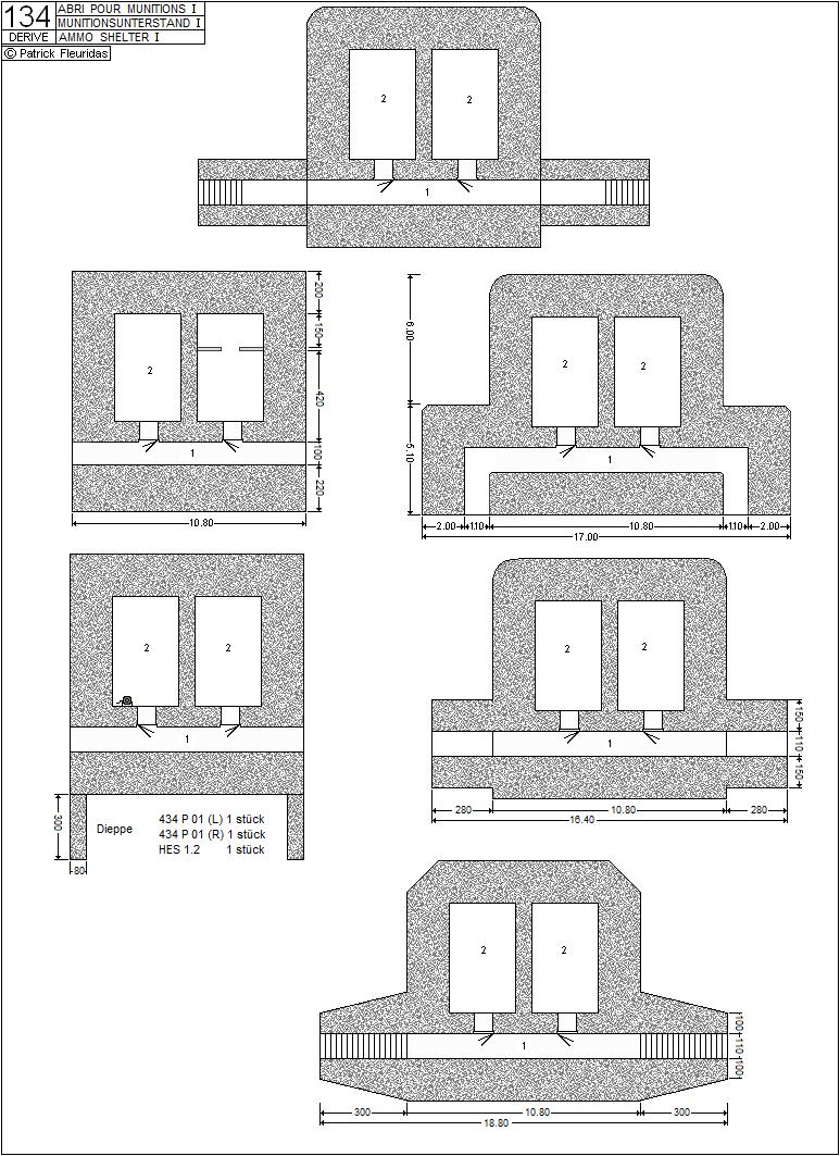

Voici quelques variantes sur le 134. Si vous connaissez d'autres plans, n'hésitez pas à les publier ! je peux les refaire à la même échelle afin de compléter .
