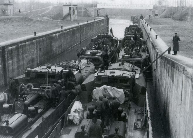

J'ai eu connaissance de 2 transferts différents par la Saône, mais il y en a probablement eu d'autres: des vedettes en octobre 1941 et 58 petites unités diverses d'avril à juillet 1943, ce qui a entraîné le sabotage de la voie navigable par la résistance, en particulier le barrage de Port Bernalin le 8 novembre 1943.
J"ai 2 photos de ces embarcations dans l'écluse de Port Bernalin, à Parcieux (01).

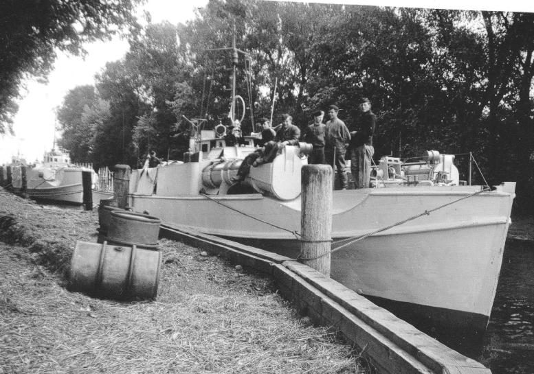

Voici des schnellboote dans les canaux, je ne connais pas la date, il s'agit de vedettes antérieures au S25 puisque les tubes lance torpilles ne sont pas carénés.
S31 1941; S33;S34;S35; S61 à chalon sur saone.jpg (71.93 Kio) Vu 1110 fois
Les S31, S33, S34, S35 ,S61 à Chalon sur Saone en 1941.
