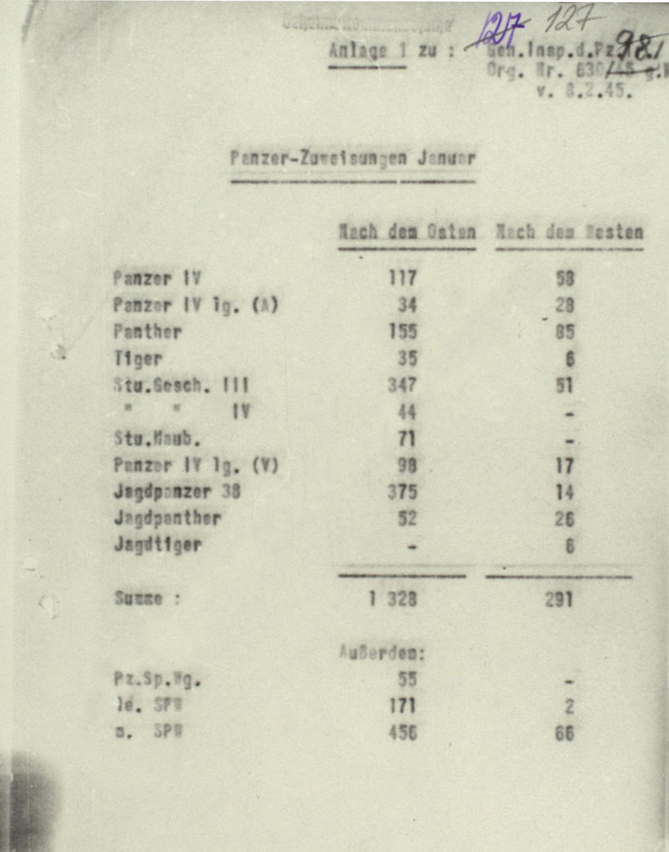

Je ne peux encore rien prouver au sujet des soldats. Mais voici ce qu'il en est des chars d'assaut. Suite à l'opération Vistula Oder, des chars ont été livrés en janvier 45 - 1244 à l'ouest 443, en février à l'est 1555 à l'ouest 67.
Merci pour vos explications, mais je suis en grande partie d'accord avec vous et j'ai tous ces documents.

Nouveau message Post Numéro: 293  Nouveau message de Vit Reukopf  Nouveau message 14 Oct 2023, 20:56
Sur les citernes, un addendum.

A partir du tableau de livraisons janvier 1945...
... et des déclarations de pertes (Front-Verbrauch und Verlust) pour ce même mois, on obtient les résultats suivants...
... Fronts Est et Ouest confondus! Les pertes en Panzer à tourelles (Pz. IV L/48, Panther, Tiger II) ne sont pas compensées, seuls, les automoteurs Pz. IV Lang, StuG. III, StuH, Jgd. Pz. 38, Jagdpanther tirent leurs épingles du jeu.
