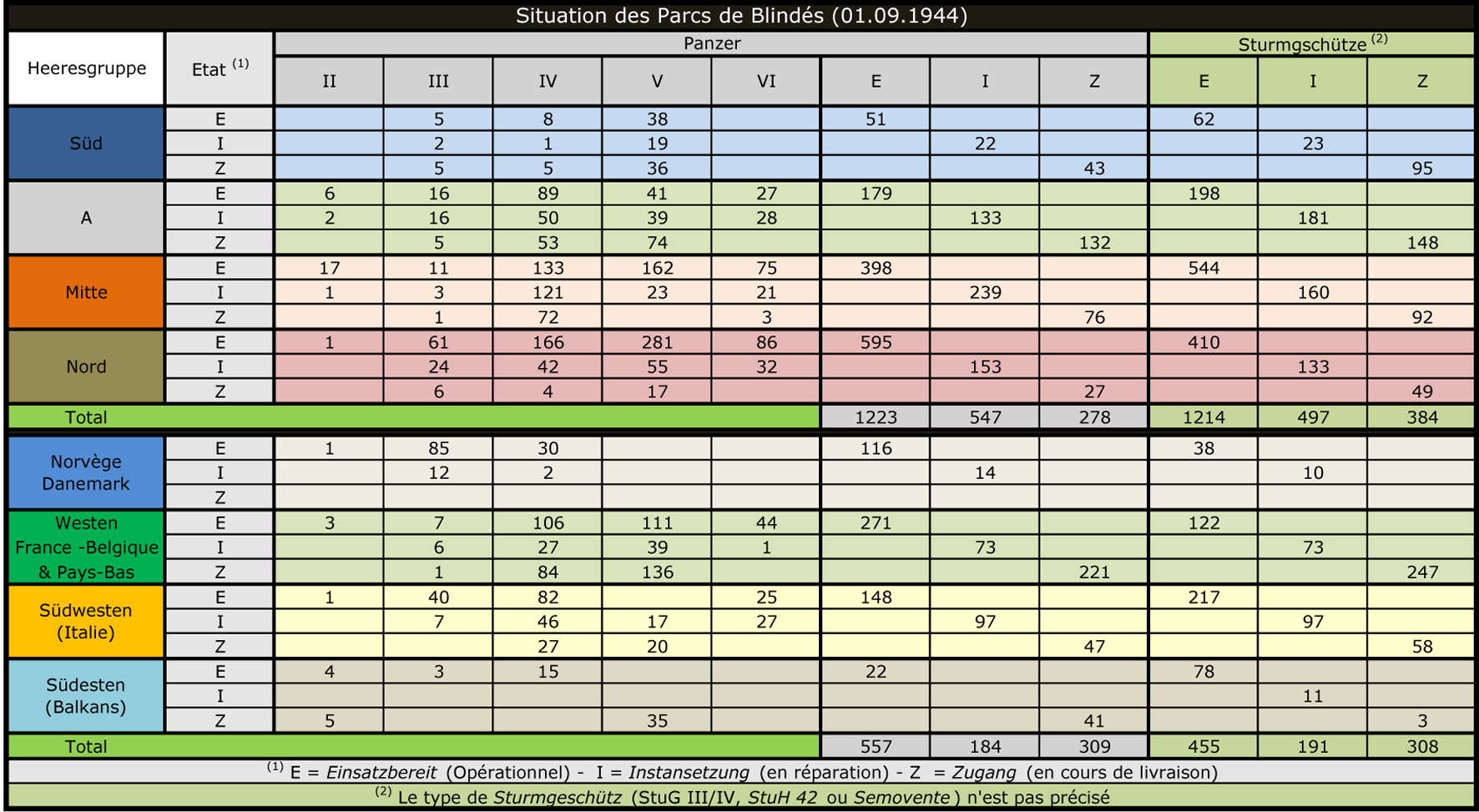

Nouveau message Post Numéro: 6  Nouveau message de Loïc Charpentier  Nouveau message 10 Jan 2025, 16:34
A partir des documents Panzerlage et Stuglage, publiés par décade , à dater du 1er septembre 1944, sachant qu'entre, en gros, le 30 juin précédent et cette date, ce type de documents, pour diverses raisons, sont rares, voir inexistants, j'avais pu établir les dotations suivantes, selon la répartition "retenue" pour le tableau du post N°3...
Au 01.09.1944...
au 01.10.1944...
Au 15.12.1944, lors du déclenchement de Wacht am Rhein...
et au 31.12.1944...
... en complétant la période novembre 1944-février 1945 avec les livraisons effectuées...
A dater du 1er septembre 1944, le gros des blindés était concentré sur le Front Est, tout en sachant que les pertes en matériels enregistrées à l'Est, durant l'offensive estivale soviétique, avaient été plus importantes que celles subies à l'Ouest.
En novembre et décembre 1944, en prévision de Wacht am Rhein, la priorité des livraisons avait, certes, été donnée au Front Ouest, mais, au 15 décembre, néanmoins, plus du double des blindés (Panzer+StuG) étaient engagés sur le Front Est (3054 réputés opérationnels), contre 1332, sur le Front Ouest (Westen).
Comme l'a écrit plus haut, Dog Red, à l'été 1944...
La stratégie était donc de déployer à l'Ouest les moyens nécessaires pour rejeter les alliés à la mer et voir cette menace reportée à beaucoup plus tard
Stratégie qui avait échoué, avec, au passage, des formations blindées motorisées rameutées "en Normandie", qui avaient gravement manqué sur le Front Est, pour tenter d'enrayer l'offensive soviétique.
