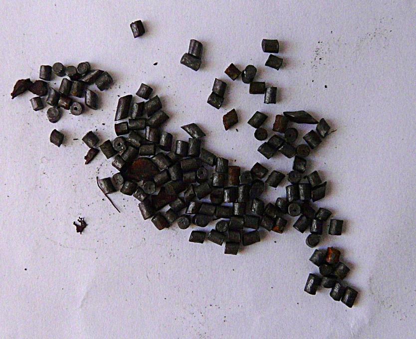

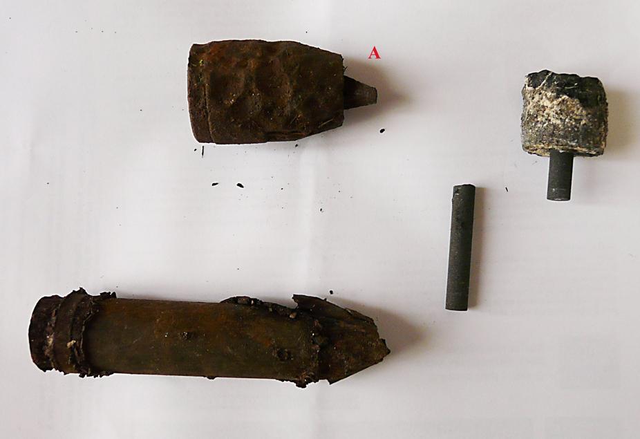

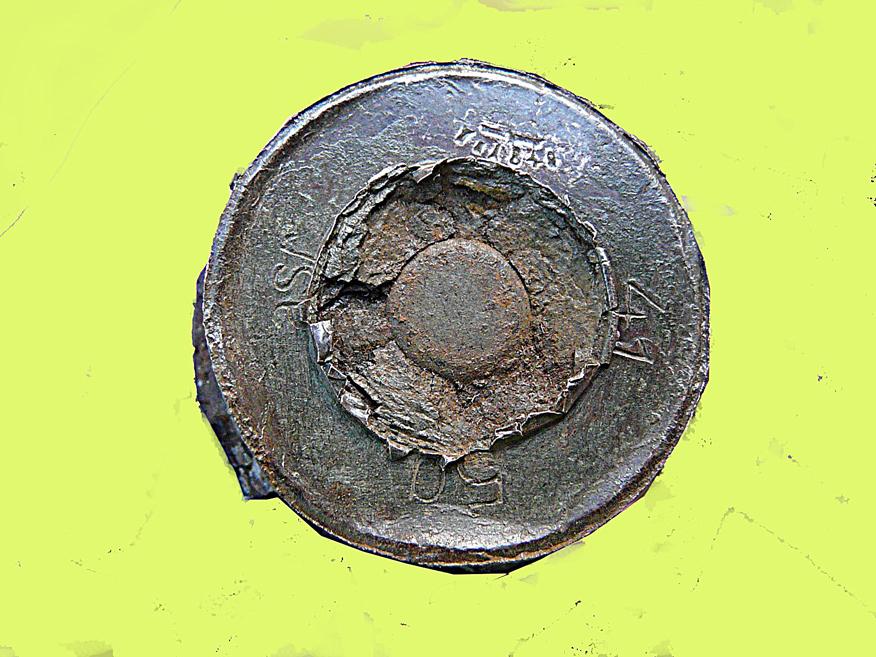

J'ai trouvé ces éléments sur un site de guerre en pleine nature différent de celui pour lequel j'ai laissé un autre message ! Peu de personnes passent par ce site mais il devait avoir un rôle important car il est près d'une voie qui permet le passage à travers un massif .Cette voie qui est aussi préhistorique ,ne draine plus depuis longtemps de véhicules. Le site est parsemé d'éléments divers dont je ne sais à quoi ils correspondent .Un tobrouk se trouve à proximité et il est caché et adossé au mur d'un enclos .L'ensemble est allemand … L'élément A comporte une pointe (tordue) .La tige cylindrique est une matière semblable à l'ébonite (bakélite ? ) J'ai laissé ces éléments sur le site après photos … La douille est une 20 mm Flak et était pleine de petits cylindres .Qui peut identifier l'inscription située sous l'aigle allemand effacé ? ASR correspondrait à un atelier situé à Rennes...?
Petits cylindres (Grenaille) de 0.5 à 1 mm

Douille d'obus non percutée = Danger..........Bâtonnets de poudre = combustible violent........Attention le tube de bakélite peut contenir un détonateur =Danger

Bonjour et merci pour vos réponses .La douille n'est pas percutée mais est ouverte, vidée .Il n'y a plus rien à l'intérieur que des petits cylindres .Les tiges sont vraisemblablement de la bakélite ,des électrodes de détonateur mais sans détonateur .Quel détonateur ? Donc aucun RISQUE ! Comme je l'ai écrit ,ces éléments sont restés sur site mais sont sans danger .Par contre ,si vous avez des réponses à mes questions et interrogations....! Sous l'aigle (non visible ) se trouvent les lettres et chiffres WaA 848 qui signifient ( Wa)ffen(A)mt .Que signifie le 848? Et pourquoi la douille aurait été fabriquée à Rennes ASR?

Il me semble que l' Atelier de Construction de Rennes son code est ARS, pas ASR.
ASR correspond lui à "HAK" Hanseatisches Kettenwerk GmbH., Hamburg, Hansestadt Hamburg ;)

Pour le 848 c'est le code d'un inspecteur, lorsqu'un inspecteur du " Waffenamt" est envoyer pour contrôler la production d' une usine il se voit assigner un numéro de mission sous la forme WaA "quelque chose", ici 848.
Lorsqu'il change d'usine il emporte son "tampon" avec lui, d'où souvent le même WaA sur différent matériels dans différentes usines.
Malheureusement le "848" n' est pas sur les listes connues. Par contre on le retrouve sur des Holster pour GP 35 fabriqués en 1944 chez Ernst Melzig, Lederwarenn. Comme ta douille est semble t'il de 1941 cet inspecteur à travaillé en 1er chez Hanseatisches Kettenwerk GmbH avant de changer (peut-être plusieurs fois) et finir chez Melzig en 44
