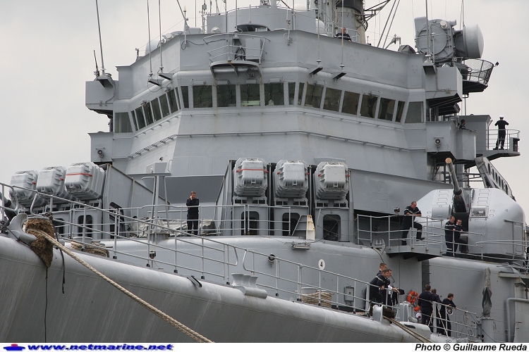

L'exemple de la Jeanne nous montre que la passerelle "Amiral" n'a pas toujours existé:
Vu ici:
http://www.netmarine.net/g/bat/jeanne/photos.htm
Supprimée en 2006-2007 ???
