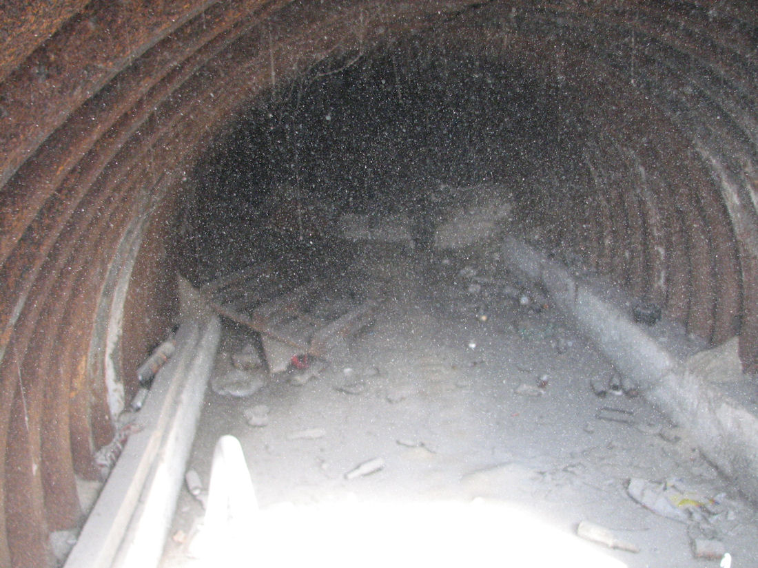

Dans le cadre d'un important projet sur un dock du port de Dunkerque, je fais démolir un abri bétonné.
J'en avais jamais vu de semblable.
Il s'agissait d'un abri enterré, constitué de tôles métro sous un toit bétonné arrondi d'une trentaine de centimètres.
Deux entrées bétonnées à chaque extrémité.
Je me demande si c'est une construction allemande ou si c'est un abri français modifié par les Allemands.

salut Prosper,
j'ai regardé sur les plans, je n'ai rien trouvé.
L'abri est sur l'emplacement d'un bâtiment bombardé en mai 40 lors de "dynamo"
J'ai vu dans la cave d'une maison aujourd'hui démolie un abri plus petit, mais sensiblement de même conception.
Est ce du français construit à partir de septembre 39, ou de l'allemand construit pendant l'occupation ?
Nos spécialistes auront sûrement un avis éclairé.

Peut-être un Vf1b ? Mais le souci, c'est que tu dis qu'il y a une entrée à chaque extrémité du block alors que le Vf1b ne comporte qu'une seule entrée, et une sortie de secours au fond de la salle.
Photo d'un Vf1b :
Pour moi, c'est allemand en tout cas.

Ceci n'est pas un Vf1b ni a mais un Wellbech.

Que Titus sache ce qu'est un Wellbech, je n'en doute pas mais je ne pense pas que ce soit le cas pour la majorité sur ce forum. Pour ma part, c'est la première fois que je rencontre ce mot.
Par qui a-t-il été construit?
Quelle était sa fonction?
Dans quelles zones étaient-ils construits?

Un Wellbech est un abri tôle métro, c'est à dire avec cette voûte en tôle caractéristique. C'est une construction allemande. Son rôle est variable : très souvent pour abriter du personnel des éclats d'obus, car pas très costaud...mais on en trouve aussi pour groupe électrogène, cuve à eau..;
Pour les zones c'est variable aussi, j'en connais dans un PC de brigade, dans une batterie Flak, ou à proximité d'une plage dans un point d'appui classique...

Le vf1b, c'est du wellblech aussi... Les Vf sont rapides et faciles à construire, et s'adaptent parfaitement au terrain. On retrouve des Vf Hoyerbalken (poutrelles en acier) et des Vf Wellblech (tôles métro). Le Vf1b est un modèle-type conçu spécifiquement tôle-métro, donc ça reste un Wellblech. FestungLorient, tu penses donc à un wellblech hétéroclite qui n'est pas un modèle type ?

Ah, c'est donc wellblech.
Là, gogole connait:
http://de.wikipedia.org/wiki/Wellblech
Je pourrais presque dire que j'en ai fabriqué. :mrgreen:
