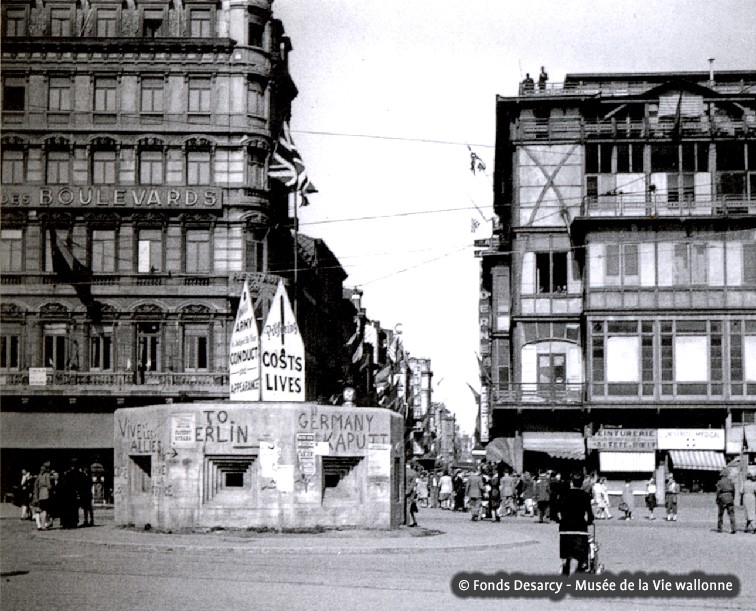

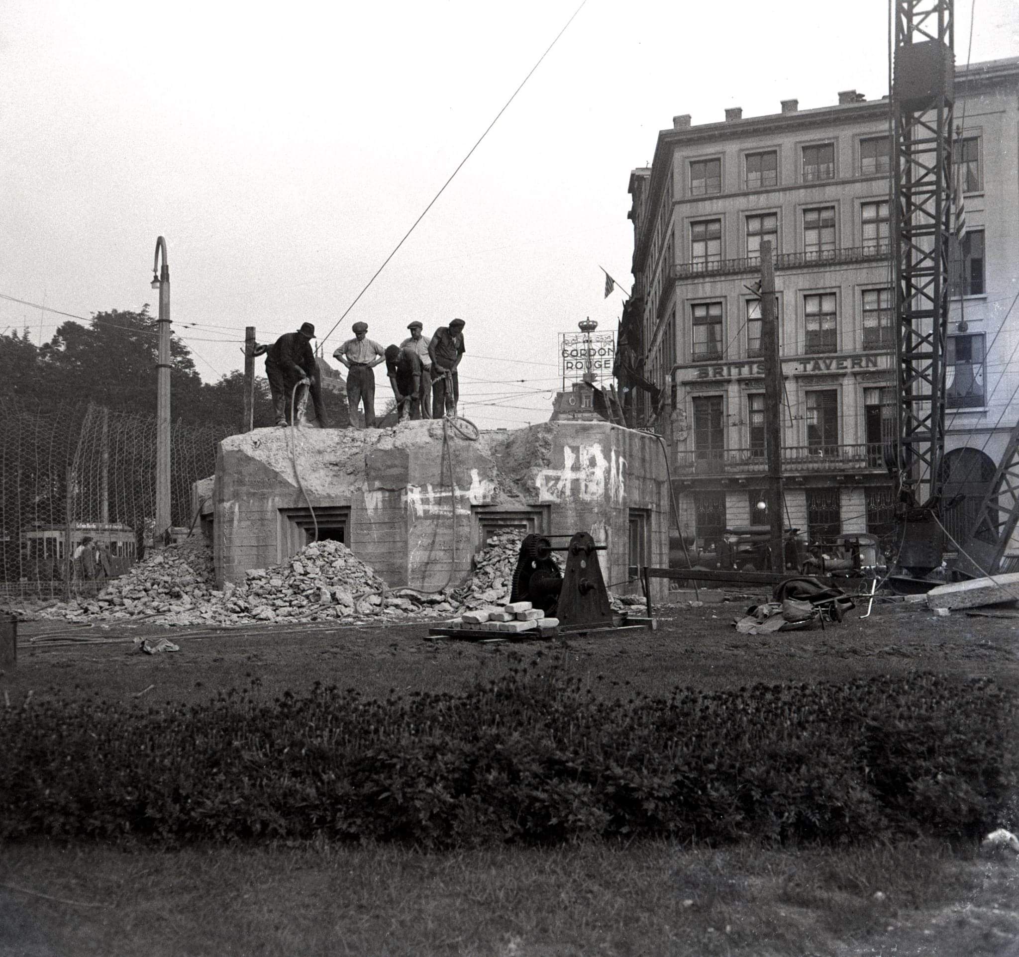

En septembre 1944, on trouvait à Liège au moins les deux ouvrages bétonnés ci-dessous.
Percés d'au moins quatre embrasures carrées, ils tenaient sous les feux des mitrailleuses autant d'artères principales.
On accédait à l'ouvrage par l'arrière, éventuellement couvert par une autre mitrailleuse.
On en trouverait au moins un troisième au débouché d'un pont traversant la Meuse.
Au coin de la rue pont d'Avroy et du boulevard de la Sauvenière.
Au pied du théâtre royal (aujourd'hui opéra). Depuis celui-ci les mitrailleuses tenaient sous leu feu la place Saint-Lambert où siégeaient les autorités d'occupation.

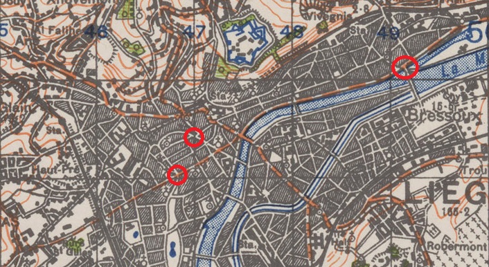

Ci-dessous, j'ai localisé les 3 ouvrages connus sur une carte US de l'époque :
Difficile d'en savoir plus sur ces ouvrages sinon qu'ils n'ont pas une vocation défensive contre une attaque de la ville dès lors qu'ils n'intègrent pas de défense antichar.
Je présume que leur vocation est de contrôler la population civile. Impossible de circuler sur les grands boulevards qui caractérisent l'ouest du centre-ville sans être pris sous le feu des mitrailleuses.

Si je peux me permettre - Patrick (Fleuridas) me corrigera au besoin -, ces casemates urbaines de couverture constituaient une ultime défense, face à une pénétration d'infanterie. "En amont" de ces différentes voies d'accès, qui débouchaient sur ces "places", il y avait des casemates armées de canons antichars, censées bloquer la progression éventuelle de blindés ennemis, plus des déploiements de troupes.
il y a aussi un "paramètre" de distance d'engagement à prendre en compte; en zone urbaine, sauf exception, elle était rarement supérieure à 150/200 m et ne correspondait pas à la distance d'engagement d'une pièce antichar, par exemple, comme un 7,5 cm Pak 40, qui, elle "exigeait", au moins, "1000 m". En plus, "en ville", il y aurait eu un effet psychologique certain (et désastreux!) sur la population locale, en lui mettant sous le pif les tubes menaçants de canons de 7,5 cm! ::mal-a-la-tete::
Accessoirement, dès fin 1943, la Heer avait été dotée de Panzerschreck et Panzerfaust, à la portée antichar compatible avec les "distances d'engagements" précitées; il suffisait de dégager la MG de son embrasure, faire gaffe que, derrière, personne ne se trouvait dans le "retour de flamme" , puis tirer! les Panzerschreck et Panzerfaust avaient, selon leurs modèles, une Vo de l'ordre de 150/180 m/s et une portée efficace de 60, 100, 150 m (Panzerschreck)
Je peux me tromper, mais, non, ces casemates n'avaient pas vocation à "contrôler la population civile"; ou, alors, si c'était le cas, ça n'aurait été qu'une "mission" très-très secondaire et tout aussi "peu probable"... mais il est trop compliqué de "détailler", ici, les conditions d'engagement d'un soulèvement "populaire". Le plus connu est celui de Varsovie, à l'été 1944; il avait échoué, car, en dépit de l'effet de surprise (et de la présence de l'Armée Rouge "aux portes de la cité"), la rébellion polonaise avait échoué dans sa prise de contrôle des dispositifs de défense allemands, dans les toutes premières heures de son soulèvement armé.

De face sur la photo, le premier peut tenir sous son feu, après le Pont d'Avroy, la rue Cathédrale et, presque le croisement avec la rue Léopold qui mène au pont des Arches, un des plus importants de Liège à l'époque. A gauche, il peut presque croiser ses feux avec celui de la seconde photo au tournant du boulevard de la Sauvenière. A droite, c'est plus compliqué, mais, s'ils ont dégagé la ligne de tir, il tient sous son tir le boulevard d'Avroy, au moins jusque l'avenue Destenay. Et, de dos, il tient la rue Saint Gilles jusqu'à sa séparation.
En gros, pour le premier, le champ de tir est dégagé entre 400 et 900-1000 mètres.
Le deuxième, c'est plus difficile pour moi, ils ont fait trop de travaux et "d'aménagements". Feux recouvrant ceux du premier d'un côté. Rue de la Régence (plaque Walther Dewé :P ) et de l'Université, d'un autre. De face, la place Saint-Lambert, possiblement. Ici je dirais plutôt entre 200 et 600 mètres.
Le troisième prend en enfilade le quai Saint-Léonard et deux trois ponts, sur sa gauche. Le pont Atlas V et possiblement la gare de Bressoux au sud et sur sa droite ce qui est maintenant le boulevard Zénobe Gramme, plus ou moins la porte d'entrée dans Liège des Allemands en Aout 14. Là, aussi, beaucoup d'aménagements( je ne parle pas de ceux du tram). Entre 300 m et 1200 m, me semble-t-il .

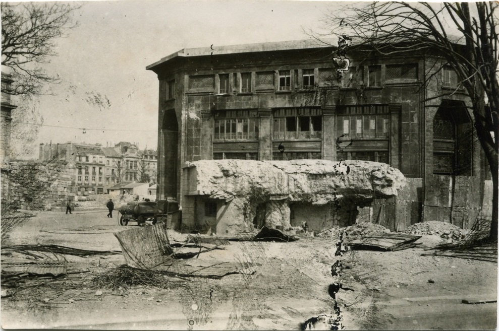

Caen place Gambetta en 1946.
La destruction de l'impressionnant blockhaus qui accueillait le central téléphonique allemand est presque terminée.
Derrière, l'Hôtel des Postes est encore recouvert par sa peinture de camouflage.

@Lynives : tes commentaires recoupent ce que j'ai pu constater sur place cet été. Sur l'arc de cercle depuis les places du Marché et Saint-Lambert jusqu'au débouché de la rue Pont d'Avroy, on est sous le feu de ces ouvrages.
