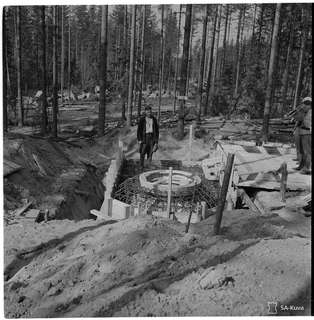

les photos sur la construction des bunkers sont rares. Par principe il était interdit de photographier dans la zone interdite côtière et encore plus sur un chantier. Ci-dessous un superbe document de qualité sur le coffrage d'un ringstand en Finlande.

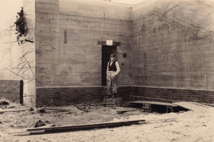

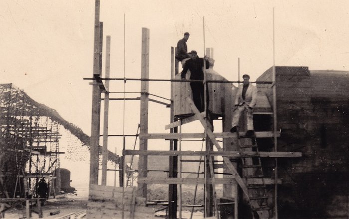

Un ringstand, tobrouk, peut être accolé à un ouvrage déjà existant. En voici un exemple en Norvège.
Première photo, l'ouvrage, non identifié, est achevé. On peut voir sur la gauche des fers à béton en attente. Ils pouvaient être aussi utilisés pour la construction d'un mur de flanquement ou supprimés si aucun ajout n'est construit.
Seconde photo, le coffrage intérieur du tobrouk est en place. Il semble en équilibre dans le vide ! Viendra ensuite le ferraillage et le coffrage extérieur.
Document : AXIS

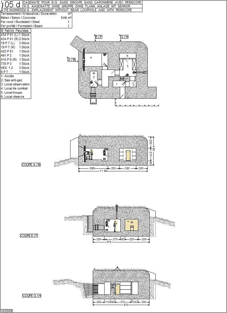

En cherchant dans les archives sur le Westwall, la ligne Siegfried, j'ai trouvé des informations intéressantes sur les délais de construction d'un ouvrage. C'est en effet une question qui revient souvent, combien de temps pour édifier le bloc ?
Voici la chronologie complète pour une casemate R 105 d:
10/3/1939: ouverture du chantier, début des terrassements.
26/4/1939: Achèvement des terrassements.
21/6/1939: Dalle de fondation coulée, ferraillage et coffrage achevés.
28/6/1939: coulage du béton des murs et de la dalle de toit terminé. Le gros-oeuvre est achevé.
3/7/1939: Début des aménagements intérieurs.
2/8/1939: Réception de l'ouvrage.
Cinq mois donc entre le premier coup de pioche et la mise en service de l'ouvrage. Cela peut paraître long, les délais seront plus courts sur le mur de l'Atlantique avec une main d'oeuvre plus nombreuse. Pour le Westwall, nous sommes à une période critique où l'ampleur des programmes de constructions ordonnée par Hitler devient en fin de compte un obstacle ! Cela fait plusieurs années maintenant que le Génie, puis l'Organisation Todt édifient des ouvrages. Plus de 17.000...
Ci-dessous le plan de la casemate, extrait du livre sur les séries 100 et 500 sur le mur de l'Atlantique.
105 d_1.jpg (196.22 Kio) Vu 2109 fois

Patrick.Fleuridas a écrit:10/3/1939: ouverture du chantier, début des terrassements.
Et bien dis donc, on laisser pas trop le temps au béton de sécher ...
