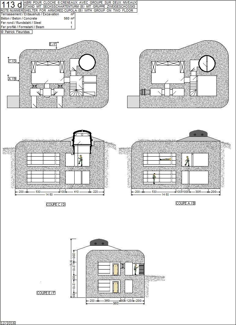

Je ne suis pas entièrement d'accord avec la présentation du "Ostwall", le mur de l'Est. Il comprend aussi de nombreux ouvrages construits en "B1" mur et dalle de toit de un mètre, mais aussi de la série "100" en protection "B" soit des murs et une dalle de toit de deux mètres. Un exemple ci-dessous avec un très rare R 113 d.
113 d.jpg (263.66 Kio) Vu 2948 fois
