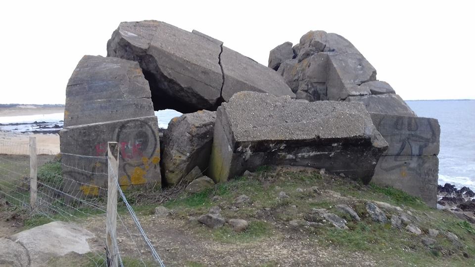

Les classes de protection "A" et "B" sont les plus courantes pour les ouvrages normalisés du mur de l'Atlantique. La classe "A" reste très rare cependant. Ici à Saint-Nazaire, deux ouvrages sont construit avec cette norme seulement sur plus de 350 ouvrages.
les fondations peuvent être plus importantes sur les ouvrages spéciaux comme les bases pour sous-marins (en fonction de la nature du sol aussi, à Lorient KI et KII reposent avant tout sur des centaines de pieux) ou les ouvrage pour les V2.
Pour autant le béton armé, même à 45 kg d'acier/m3, ne résiste pas à ce que je pense être une explosion interne de munitions. R 667

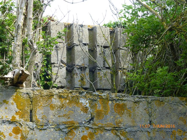

Nouveau message Post Numéro: 57  Nouveau message de Jumbo  Nouveau message 13 Avr 2018, 15:33
Tiens pendant qu'on est dans la construction, exemple de coffrage perdu sur ce blockhaus de Ver sur mer (secteur Gold)
ver sur mer Stp 35a. casemate SK pour 122 russe12.JPG (117.58 Kio) Vu 1717 fois
on coule le béton entre loes 2 rangées de parpaing. Là on est dans l'épaisseur du futur mur.
ver sur mer Stp 35a. casemate SK pour 122 russe11.JPG (158.99 Kio) Vu 1717 fois

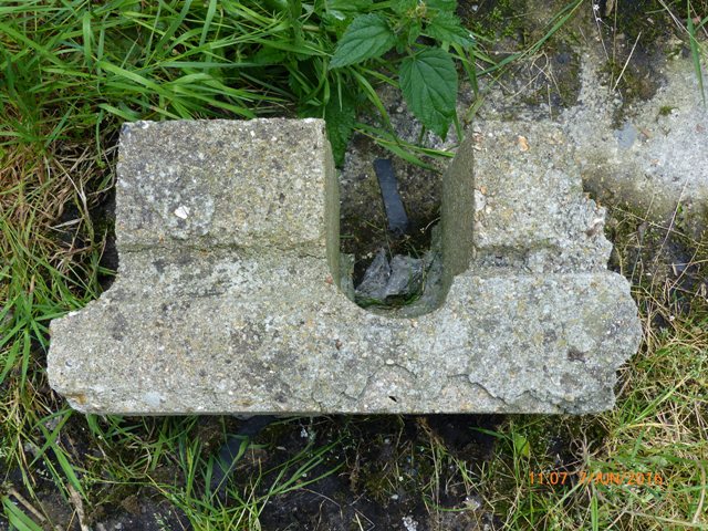

Nouveau message Post Numéro: 58  Nouveau message de Patrick.Fleuridas  Nouveau message 16 Avr 2018, 06:12
Formstein est la désignation allemande, que l'on peut traduire par pierre de forme en traduction littérale, ou pierre formée. Il y a un gain de temps réel pour la construction, mais la liaison mur extérieur/ dalle de toit n'est pas évidente. Par contre la résistance semble plus faible si l'on observe les résultats de tirs directs sur les murs ainsi édifiés.
En complément de la documentation allemande qui montre plusieurs types.
