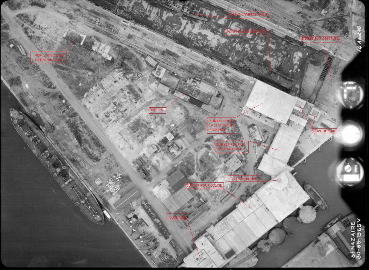

Bonsoir à tous,
Le secteur de la forme Joubert et l'entrée Est va beaucoup changer dès la Libération. Sur ce document (IGN) du mois d'août 1946, les casemates le long du bunker pour les portes/écluses sont déjà détruit. L'imposant abri ainsi que celui des pompes va suivre. De même les deux LS, dont celui de gauche déjà "croqué" en partie. Dans le bassin l'épave du campbeltown à gauche et la porte écluse, collée contre la paroi sous la pression de l'eau quand les charges à retardement ont explosé. On voit bien "l'empreinte" du destroyer sur le bâti de la porte.

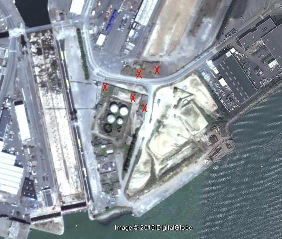

bonjour,
Désolé pour la grillade, j'ai un Grand-père qui a naviguer pendant toute sa carrière à la CGT, j'ai donc toujours un oeil sur ce qui touche à la forme Joubert.
Pour l'espace concerné par les prochains travaux, il y a quelques m3 de béton à passer au marteau piqueur. J'ai pointé sur cette capture de Google Earth ceux que je connais et qui sont visibles de la route:

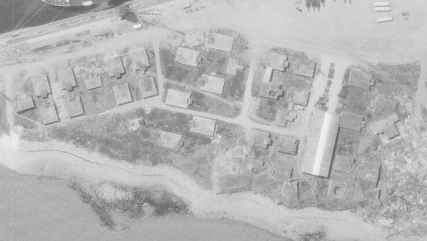

Nouveau message Post Numéro: 36  Nouveau message de Patrick.Fleuridas  Nouveau message 06 Mar 2015, 11:18
Voici une vue aérienne de 1957, source géoportail IGN, du secteur du port à côté de la forme Joubert. L'ensemble des ouvrages du parc à carburant est intact. On peut constater que le trait de côte est vraiment proche de certains ouvrages comme les deux casemates. Quelques abris ont depuis disparu, mais l'essentiel est encore en place pour....quelques mois seulement. Tout sera rasé afin d'établir un espace de stockage et chargement des éoliennes géantes bientôt en place au large, mais bien visible depuis la terre, de la côte sauvage de la presqu'île guérandaise...

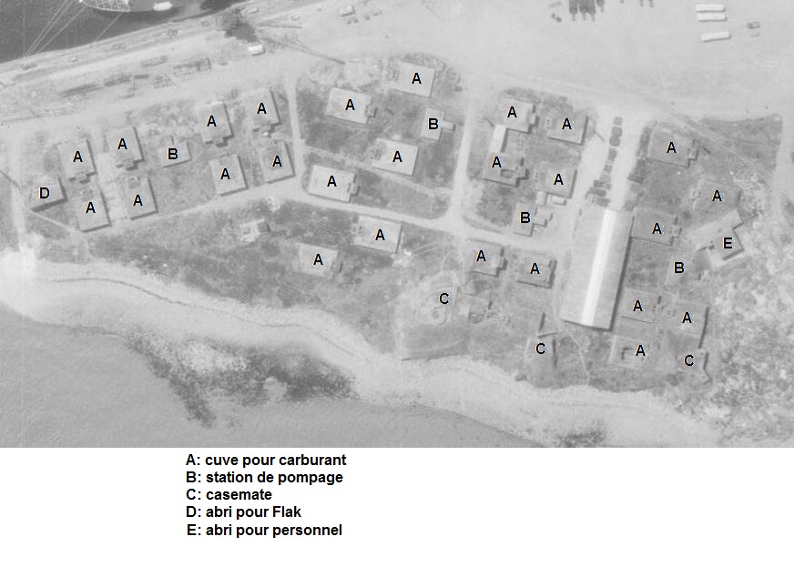

Nouveau message Post Numéro: 37  Nouveau message de Patrick.Fleuridas  Nouveau message 09 Mar 2015, 16:35
Je vois que la vue aérienne vous laisse sans voix, ou plutôt sans parole. Quelques explications s'imposent sur l'usage des bunkers.
Voilà, c'est fait!
Re: Saint-Nazaire Les ouvrages du port.
Nouveau message Post Numéro: 38  Nouveau message de Jumbo  Nouveau message 10 Mar 2015, 16:28
Merci pour la légende, Patrick. On comprend mieux et on voit bien que c'était assez énorme.

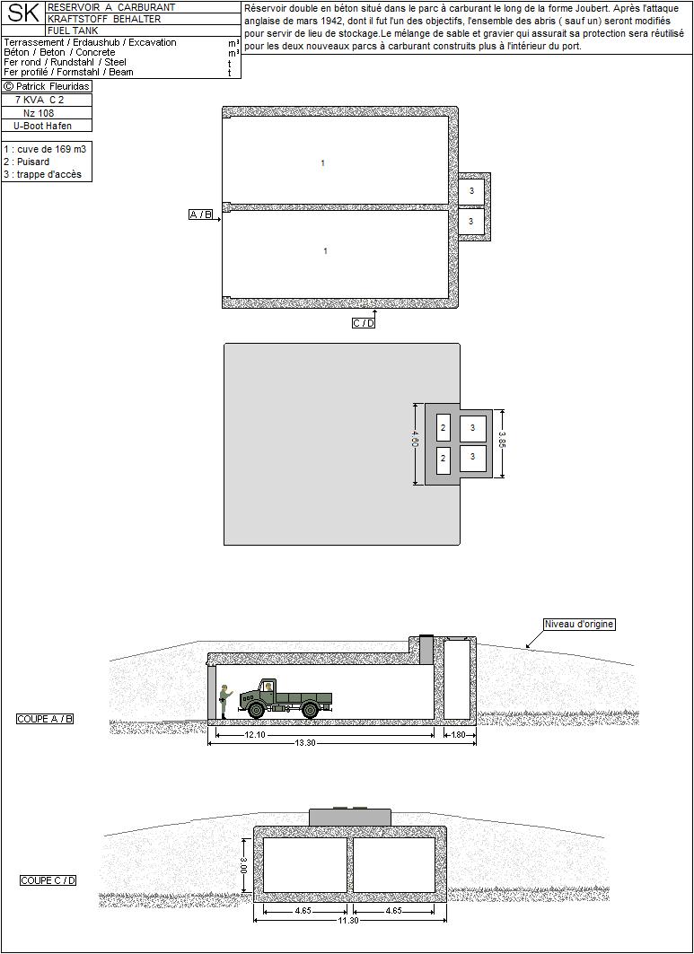

J'ai des photos de quelques uns des ouvrages mais je ne parviens pas à les mettre en ligne (pas de problème sur d'autres forum??).
Les cuves pour carburant ressemblent actuellement plus à des garages qu'à des cuves? Le stockage pouvait-il être en bidon plutôt que en vrac??
Nouveau message Post Numéro: 40  Nouveau message de Patrick.Fleuridas  Nouveau message 14 Mar 2015, 14:39
Effectivement cela ressemble à des garage. C'est d'ailleurs l'utilisation faite après la création des autres parcs à carburant au nord du port, bien plus à l'abri, surtout après le raid britannique de mars 1942. C'était d'ailleurs l'un des objectifs secondaires du raid. Il semble qu'au moins une citerne a sauté, celle qui se trouve accolée à la casemate R 630.
Le mélange de granulats, sable/gravier qui entourait les cuves jusqu'au niveau de la dalle, a été récupéré. C'est pour cela que sur les photos aériennes on ne voit que les regards d'accès et non l'ensemble de la cuve. Les modifications sont d'époque, on voit bien la reprise sur le béton après l'ouverture du côté.
Le carburant est stocké directement dans la cuve. C'est essentiellement du fuel pour les navires et sous-marins, donc un produit pétrolier plutôt un peu épais par rapport à de l'essence.
