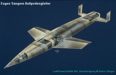

Ce planeur antipodal était une invention révolutionnaire, bien en avance sur son temps. Ce planeur habité, d'environ 28 mètres de long et 15 mètres d'envergure, était conçu pour atteindre une vitesse d'environ 1 800 km/h grâce à un traîneau à fusée, sur une piste de 3 000 mètres. Après le décollage, il devait être propulsé à une altitude de 300 km par la poussée de la fusée. L'appareil, d'environ 100 tonnes, était ensuite censé planer lentement vers la Terre, rebondissant plusieurs fois sur les couches plus denses de l'atmosphère, à la manière d'une pierre lancée à plat sur l'eau, économisant ainsi de l'énergie pour atteindre sa destination. La vitesse finale prévue était de 22 100 km/h.
Pour le RLM (Ministère de l'Air du Reich), l'objectif était naturellement l'Amérique : on souhaitait utiliser les travaux de Sänger pour bombarder les villes de la côte est américaine. Une charge de bombes de 3,8 tonnes était prévue à cet effet. Dans la partie nord du site, un banc d'essai d'environ 1 000 mètres de long avait déjà été conçu, et une maquette à l'échelle 1/100 avait déjà été construite et testée avec succès en soufflerie. Cependant, avec le déclenchement de la guerre, Eugen Sänger rencontra des difficultés avec ce projet, conçu pour une période de développement de 20 ans.
Le moteur de Sänger était bien supérieur à celui du V2/A4 en termes de performances et d'efficacité. Par ailleurs, Sänger et Wernher von Braun ne se rencontrèrent que deux fois, leurs programmes de développement étant totalement indépendants. Le rapport de recherche d'Eugen Sänger, numéro UM-3538, tomba entre les mains de Staline après la guerre (1946-1947), parmi d'autres documents. Staline tenta alors d'enlever les Sänger, qui se trouvaient à Paris ; la tentative échoua. Ce n'est qu'en 2001 qu'Astrium présenta le projet Phoenix , qui reprend à bien des égards le principe de la navette spatiale d'Eugen Sänger.
