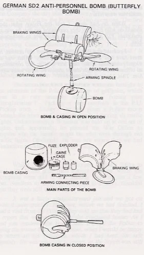

La "Sprengbombe Dickwandig" (SD 2) est une bombe à sous-munitions à usage anti-personnel utilisée par la Luftwaffe.
Il s'agit d'une des première bombes à sous-munitions de l'histoire.
Les "ailettes" de la bombe lui donneront le surnom de "Butterfly Bomb" (bombe papillon) par les Anglais.
Elles sont utilisées pour la première fois en 1940, lors d'un raid sur Ipswitch.

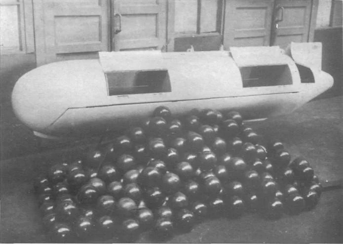

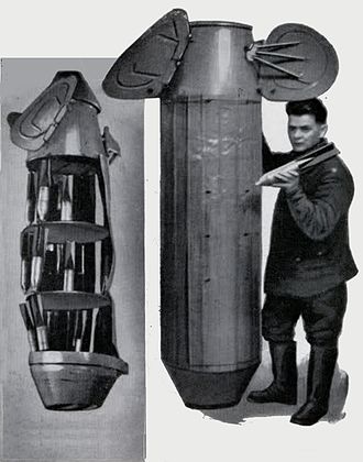

La bombe russe consistait en un cylindre de 2,25 m de long sur 90 cm de diamètre. Après son largage par avion, dotée d'ailettes, elle dispersait en rotation avec l'aide de la force centrifuge la centaine de bombes incendiaires qu'elle contenait.
Elle sera utilisée durant la guerre de Finlande.
