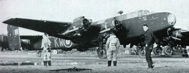

Je m'intéresse au Halifax depuis que je suis "tout petit" - j'exagère à peine, et ça fait donc très longtemps à présent (!) - mais ce qui m'intrigue se trouve sur la photo où P. Gauthier est devant son avion : qu'est-ce donc que cette partie claire sous l'appareil, juste en arrière de la verrière de nez, et qui semble être une excroissance ? est-ce qu'elle cache de l'électronique ?

:? Je ne sais pas ... Voilà déjà une autre photo ((c) RCAF) du B.III, LL596, KW-U du 425th "Alouette" où on voit le détail de côté :

Apparemment un simple vitrage, permettant de voir la soute à bombes :
Source photo = page sur le 420th Squadron : http://www.aquatax.ca/snowyowls/

Je me renseigne pour savoir si ce 'truc' n'existait que chez les Canadiens; je ne crois pas l'avoir jamais vu sur les Halifax d'Elvington, voire RAF.
En tout cas le Halifax sur la photo tout en haut de la page sur le blog que j'ai signalé a la même caractéristique.

par "curiosité", j'ai tapé "Halifax" dans un moteur de recherche, j'ai visionné une trentaine d'appareils, et aucun n'avait cette "excroissance" en question, tout au plus, sur un j'y ai repéré une petite "fenêtre" plate au même endroit, donc la question reste posée ::chapeau - salut::

Par curiosité aussi, je suis allé poser la question sur une site anglais, et les réponses mentionnent cette "fenêtre" plate dont tu parles, + l'idée que la modif a été faite aussi sur Lancaster, semble-t-il (mais pas sûr), à mesure que des opérations diurnes étaient de plus en plus fréquentes pour les quadrimoteurs à partir de 1944, puisque la nouvelle forme devait permettre de jeter un coup d’œil aux trappes de la soute à bombes (inutile dans le noir) + que c'était une modification introduite "in the field" [sur le terrain] - et donc officieuse car je n'en ai jamais vu sur d'autres Halifax il me semble (en tout cas pas ceux des Groupes Lourds français) ?
"As far as I have been able to find (and it did not apply to all Halifaxes) it is a downward vision panel. On some aircraft it was a small square windown whilst on others it was similar to the photograph."
Hypothèse : c'étaient les Canadiens qui avaient ça ?

Alors, le Halifax est un avions mystérieux et particulier, cette petite vitre n'est pas courante, l'immense majorité des versions ne l'ont pas. Par exemple tous les B III ne l'ont pas... surtout qu'à cette place dans l'avion normalement se trouve la couchette du bombardier et le viseur est dans la bulle. Cette bulle devait sans doute servir à observer le radar ou la soute à bombe, ou vérifier le bombardement... la formation? mais j'avoue que moi même je sèche sur le sujet. Quelques fois la bulle était peinte de la même couleur que le bas du fuselage... donc mystère mystère....
Mais ce qu'il faut savoir c'est que le Halifax était un avion assez gros, plus grand qu'un B-17. La roue du train principal était aussi grand qu'un homme de taille normale (1,80m) donc que ce genre de vitre existe sur certaines version ne m'étonne pas
