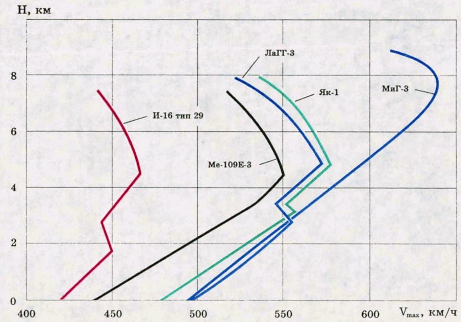

:oops: Vite fait (désolé), des diagrammes faits en URSS des vitesses maxi en fonction de l'altitude, avec des avions achetés ou capturés :
    Image - 1940
    Image - 1941
    Image - 1942
    Image - 1943
    Image - 1944
    Image - Appareils du Lend/Lease
Source = Самолетостроение в СССР 1917-1945 (Construction des avions en URSS 1917-1945, tome II, ouvrage collectif du TsAGuI)

Marc_91 a écrit: :oops: Vite fait, des diagrammes faits en URSS des vitesses maxi en fonction de l'altitude, avec des avions achetés ou capturés :
Source = Самолетостроение в СССР 1917-1945 (Construction des avions en URSS 1917-1945, tome II, collectif du TsAGuI)
Merci Marc pour tes tableaux instructifs:
On voit bien que le Lavotchkine 5F qui pourtant de dépasse pas 580 km/h dans l’absolu à sa meilleure altitude pour l'exemplaire du graphique, surclasse quand-même le Messerschmitt G2 de 50 km/h entiers au niveau de la mer. :shock:
La vitesse max absolue du chasseur allemand est pourtant de 650 km/h.
Vers 3000 mètres d'altitude le chasseur allemand renverse la tendance. Mais, sur le Front de l'Est, 90% des combats avaient lieu à moins de 5000 mètres d'altitude.
Cette capacité à atteindre 650 km/h vers 7000 mètres d'altitude ne compte pas beaucoup, au final...
