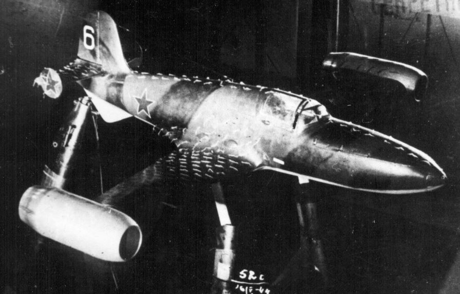

;) Comme le montre la coupe du post 13, c'est un réservoir de carburant qui est au centre de portance de l'avion ...
Comme ce réservoir était destiné à se vider (et très vite vu la consommation de l'appareil !), il était important de le placer là pour que le centrage ne change pas trop au cours du vol ... Donc de reculer le poste de pilotage, même si ce n'est pas l'idéal pour la visibilité sur un chasseur !
___________________
Enfin retrouvé la photo du BI prototype, construit avec ses 2 stato-réacteurs d'aile ; il fut testé en soufflerie en 1944, mais n'a pas volé :
