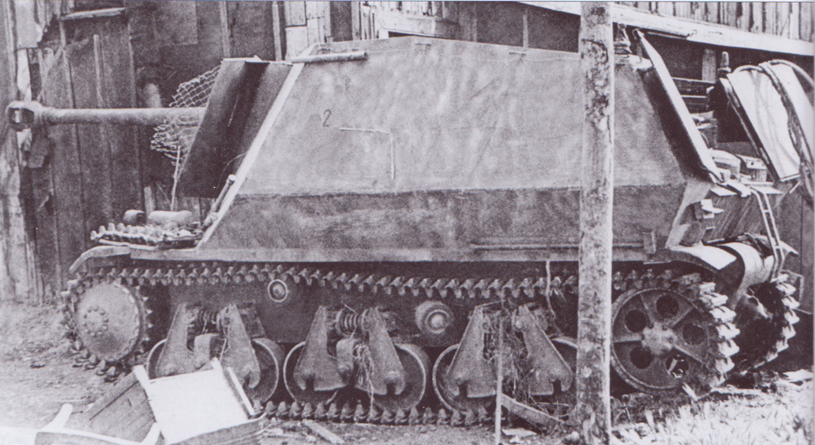

En fait, il a bien eu une conversion d'automoteur antichar 7,5 cm Pak 40, sur base de châssis Hotchkiss H 39, réalisée par le Kommando Becker.
7,5 cm Pak 40 auf Fahrgestell Panzerkampfwagen 38 H (f), les allemands désignant le H-39... 38 H (f), il ne faut pas chercher à comprendre - c'est comme pour le FT, devenu FT-17 ! :D
Spielberger indique une quantité de 60 conversions.

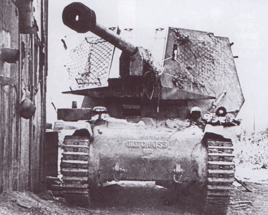

Bonjour, très intéressant, car je m'apprêtais, demain à faire un fil sur le 'marder hotchkiss' du musée des Blindés mais le 10.5 cm, qu'ils (le musée) appellent ainsi ?.
Et il existe un Marder 38 H (t), voir mon fil de ce matin sur les Marder III, pourrais tu m'aider (nous) à mettre de l'ordre dans cette fichue ménagerie Marder, si cela est possible car comme tu le verras dans mon fil Marder III mes sources elles-même s'y perdent parfois !
(juste par exemple en remettant les désignations officielles allemandes en lieu et place d'appellations fantaisistes !)

Merci beaucoup enfin un truc clair, bon donc ne pas confondre le 38 H (t) et le 38 H (f) le premier en Marder III et l'autre en Marder I ?
Marder II, pas de problèmes
Et le fameux 10.5 sur Hotchkiss ? Marder ou pas en tous cas pas Jagdpanzer !
L'obusier de 10,5 cm le.FH n'a jamais été une pièce antichar...donc, aucun "Marder 10,5 cm"... au mieux, ce serait un "Wespe", mais cette désignation ne sera jamais attribuée aux "bidouillages" sur Hotchkiss.

Nouveau message Post Numéro: 18  Nouveau message de Tarpan  Nouveau message 05 Juil 2016, 14:25
Ah oui le Wespe qui comme le Marder II est sur un chassis Panzer II mais pour un canon de 10.5 cm !
Donc ceci est une aberration :
en montrant cela :
