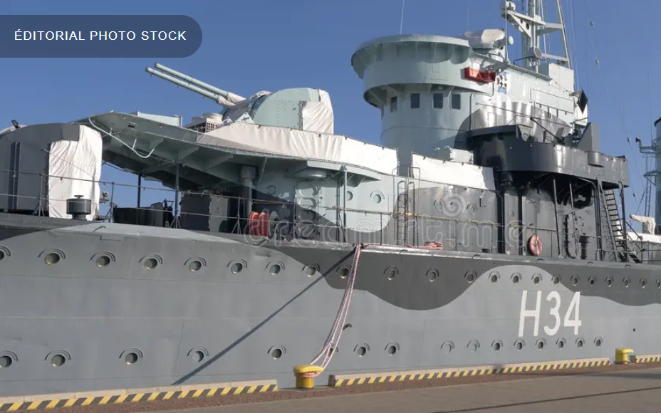

Je crois qu'il existe aussi des fausses tourelles qui sont ouvertes sur l'arrière par ou elles sont approvisionnées en munitions si je ne me trompe pas. :D

Je n'ai jamais vu le terme "fausse tourelle" sur des plans. Ce que tu décris est appelé affut avec masque.
TOURELLES OUVERTES .png (636.48 Kio) Vu 210 fois
Je pensais à ce type de tourelles que l'on trouve sur les destroyers britanniques -ici un destroyer polonais de construction britannique-fermées par une bache à l'arrière.

brehon a écrit:Il y a aussi les pseudo-tourelles. ::mal-a-la-tete::
La classe des Contre-Torpilleurs Mogador (CT de 2880 tonnes, étaient armés de 4 pseudo-tourelles doubles de 138 mm.
La pseudo- tourelle contrairement à une tourelle standard est installée à "plat pont", la couronne dentée de rotation étant intégrée dans le plancher de ladite "pseudo-tourelle", il n'y a plus de barbette, le parapet cuirassé, circulaire et fixe, qui avait entouré et protéger la plaque tournante jusqu'à la mise en service des cuirassés d'escadre de la "classe Paris", dont les tourelles principales étaient désormais du type à chemin de roulement .
En fait, la désignation "pseudo-tourelle" sortait directement des BE français en panne d'inspiration! Il y avait eu chronologiquement la tourelle à barbette, puis la tourelle à pivot et enfin la tourelle à chemin de roulement, la pseudo-tourelle n'étant qu'un "avatar" de cette dernière. :mrgreen:
Voui, je sais, c'est un poil compliqué! ::elu boulet::

NIALA a écrit:Je pensais à ce type de tourelles que l'on trouve sur les destroyers britanniques -ici un destroyer polonais de construction britannique-fermées par une bache à l'arrière.
Il s'agit de ce matériel:
https://en.wikipedia.org/wiki/QF_4.7-in ... _naval_gun
Il faudrait savoir comment les Britanniques le désignent En tout cas je ne vois pas le mot "turret". En France l'équivalent est appelé affut avec masque.
Les Britanniques se contentaient de préciser le modèle de l'affût, exemple "single CP Mk. VI**" - CP correspondant à Central Pivot, le type de "masque" (sprayshield, pare-éclats) n'étant pas précisé.
