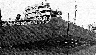

Les Libertyships avaient la fâcheuse manie de fissurer et de se casser en deux tout seul.. ce qui contribua à l’essor de l'étude de la mécanique des fractures... Qualité d'acier douteuse ne supportant pas le froid de l'atlantique et encore moins l'artique; soudure réalisé par une armée de femmes inexpérimentés; fabrication à la chaine avec des plans hâtivement réalisés avec comme base de calcul la résistance de matériaux (c'est à partir de là que l'on s'intéressa aux phénomènes de fatigues et des fractures), surcharges surtout au début quand il n'y en avait peu; vibrations liées à la motorisation et hélices; bref fallait en avoir pour naviguer la dessus ! :shock:
broken liberty ship.jpeg (39.49 Kio) Vu 1254 fois
Sans chercher toutes ces causes il y a surtout l'état de la mer, pour certaines houles d'une longueur d'onde importante, la proue et la poupe sont soulevés par les vagues alors que le centre le plus lourdement chargé est dans le creux de la vague et n'est plus soutenu, si cela dure un certain temps, a force de plier, il fini par se casser au milieu.

Les navires ne sont pas construits au hasard, ils sont construits pour ce qu'il est prévu de transporter et pour les mers où ils navigueront. La longueur d'onde de la houle en Atlantique Nord est à peu près constante d'un épisode de vent à l'autre. C'était déjà vrai dans les 30. À moins d'un plan de chargement complètement fantaisiste, les risques de casse au milieu en mer était extrêmement faibles.
