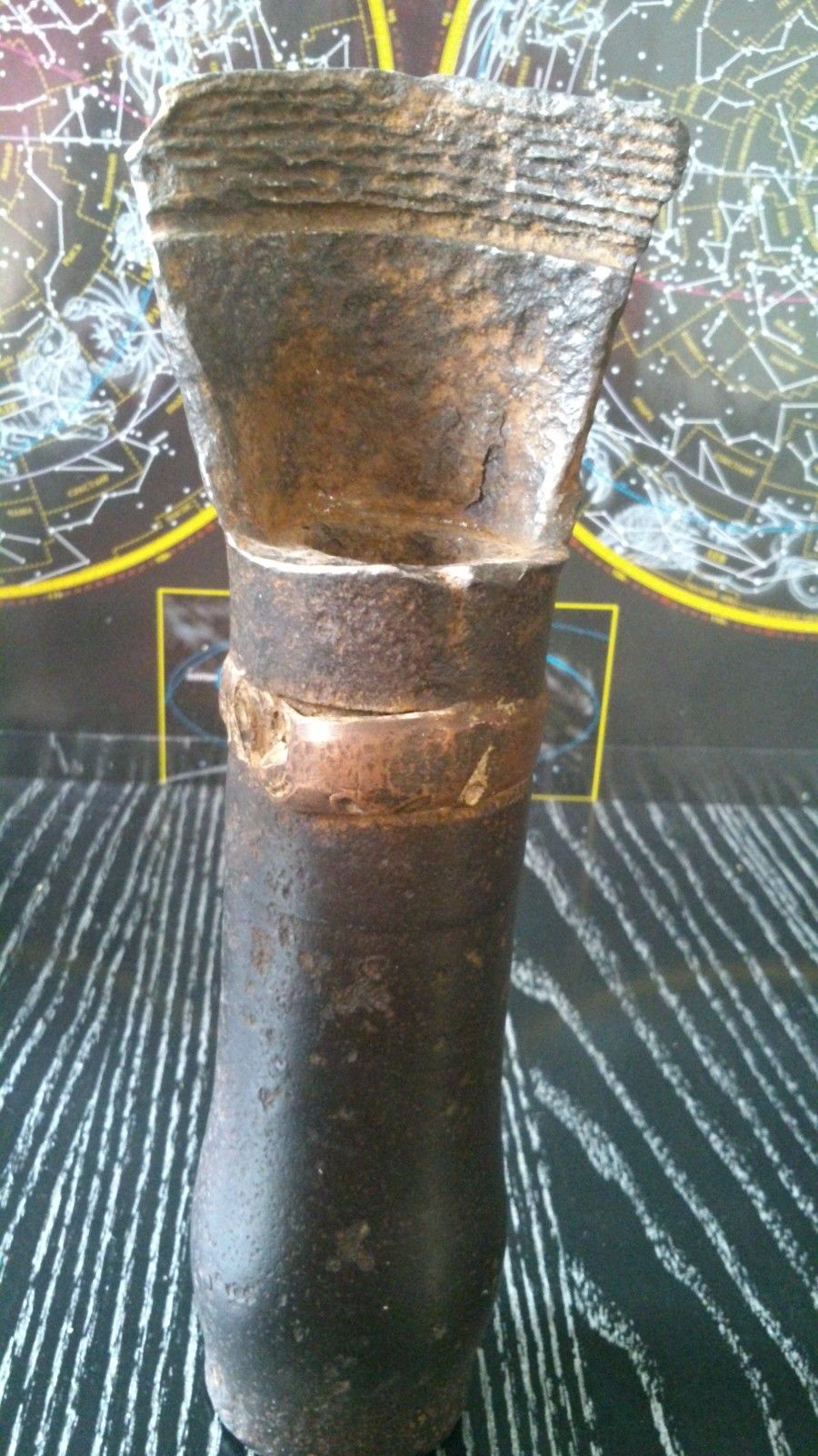

Bonjour à tous ,
J'ai trouvé cet étui sur un site de guerre allemand ww2 près de chez moi .Je l'ai laissé après avoir pris des photos .Les deux petits trous sont sans bavure et mesurent 1 mm de diamètre .Les inscriptions ont été écrasées par l'impact : 934 .Les lettres qui suivent sont ,,,]IW5 ou TW5 ou IWS ou moins sûr SMI/ SMT .
Sur le même site ,il y avait aussi ces éclats qui sont sûrement des grenades ,françaises ou allemandes ? Comme elles sont situées à côté du site allemand ,je pense qu'elles sont françaises (?) .A quoi correspond ce liseré blanc proéminent retrouvé sur d'autres éclats ?…
Avez-vous des informations sur l'étui et l'éclat de grenade ? Merci d'avance . Cordialement .Serge

Avec du retard mais bon !
Pour la douille c'est de l' italien SMI 934 : 6,5 carcano. Societa metallurgica italiana, Campo Tizzoro, Italie. Fabrication 1934 ;)

Pour la photo numéro 1?
C'est la première fois que je vois une douille évasée.
Région: paca
Re: Identification de Munitions découvertes sur un site de guerre allemand en Provence
Nouveau message Post Numéro: 4  Nouveau message de brehon  Nouveau message 01 Juil 2018, 19:45
thucydide a écrit:Pour la photo numéro 1?
Parois trop épaisses pour une douille, et une douille ne comporte pas de filetage. Obus de 20 mm déformé?

Bonjour et un Grand Merci à tous les trois ,notamment à Didier pour ses informations.Dans ce lieu de combat qui défendait un verrou pour l'entrée sur Marseille, les allemands avaient donc des munitions italiennes, ce qui n'est pas étonnant . A quoi servaient les deux petits trous ?
Qui peut me renseigner sur la grenade ?
Merci à tous et à bientôt ! Cordialement ! Serge

Chers Thucydide et Brehon ,
Ce que vous prenez pour un obus ou une douille ,est une grenade mais laquelle ? Sur le terrain en question qui a visiblement subi des combats ,il y en a de nombreuses et j'en déduis qu'elles ne sont pas allemandes puisqu'elles sont situées près d'une ancienne construction allemande ou bien ils se seraient fait sauter eux-mêmes . Alors ? Ce liseré est -t'il une indication sur la composition de la poudre et sur le type de grenade ? A bientôt ! Serge

Peut être une embase de la munition du panzer faust comme ici:
En fait on a la munition et la charge de propulsion que l'on insère dans un tube.

Pour moi les munitions de panzerfaust sont beaucoup trop grosses pour coller et il y a un certains nombres de détails visuels que ne me vont pas non plus (j'ai déjà regardé de ce côté là sans donner suite) ;)
Ayant fait le tours de pas mal de choses dans le domaine rien ne me conviens !
Pourquoi forcement une grenade ou assimilé d'ailleurs ??
perso pour l'instant je ne vois pas de quoi il s'agit exactement :?

Re,
En fait la seule chose qui pourrait coller, et je rejoint Brehon, serait un projectile de 20 mm déformé par l'impact
ici un projectile de 45 mm soviet réutilisé comme bougeoir par les allemands et qui présente des déformations similaires
https://www.ebay.com/itm/WW2-WWII-GERMA ... 3641.l6368
