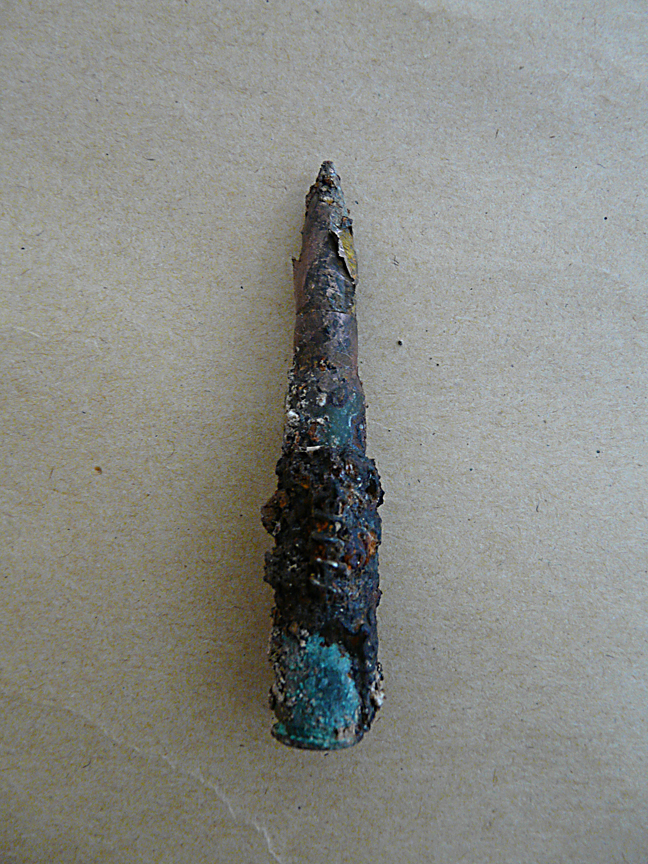

Bonjour à Tous,
Je viens vous faire part d'une découverte qui va au delà de cette cartouche ...
Tout d'abord, cette cartouche ne présentera peut-être pour certains que peu d'intérêt mais j'aimerais l'identifier avec certitude .Comme vous le constatez , elle est extrêmement rouillée .Elle mesure 81 mm ,la douille 57 mm ,la balle 24 en partie visible .La balle a un diamètre de 9.Diamètre du culot 12.Celui-ci est en laiton 72 % de Cu marqué S * (avec une étoile) , le nombre 196 qui correspond au N° du lot (à confirmer) en face duquel se trouve la lettre P (qui signifie? ) .Peut-on savoir où elle a été fabriquée ..? Un 34 donne l'année 1934...
Est-ce une Mauser ? Quelle mitrailleuse ? Comme vous le voyez peut-être ,cette cartouche était fixée à une bande .Il y a une sorte de ressort qui correspond à quoi exactement ? Merci pour vos infos ! Je vous donne peut-être la suite avant de prendre conseil auprès du modérateur ….Cordialement à tous .
Serge
Re: identification de cette cartouche
Nouveau message Post Numéro: 2  Nouveau message de Didier  Nouveau message 23 Juin 2017, 15:31
Surement une 7,92 Mauser en effet.
Le S étoile correspond en effet a un étui à 72% de cuivre
34 l'année , 196 le lot et le P le fabricant pour Polte Armaturen Und Maschinenfabrik à Magdeburg
Didier

Je dirais que cela vient d'une bande pour alimenter une MG-34 ou une MG-42 https://www.militarior.com/2275-bande-c ... me-guerre/
