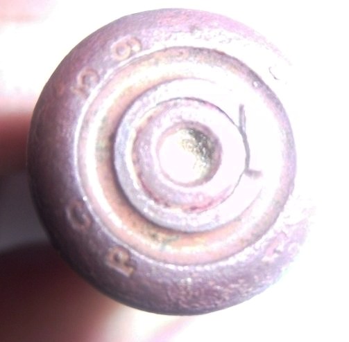

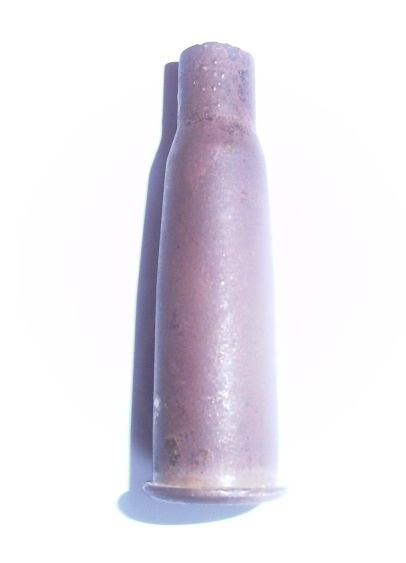

bonsoir à tous,
En cherchant dans ma région lorraine avec mon détecteur, j'ai trouvé une balle qui ne me semble pas française. Pour info sur le cul de la balle c'est écrit "cp 1 39" et un truc que je ne voit plus. Pourriez-vous m'aider à identifier cette balle.
Merci pour vos réponses

Nouveau message Post Numéro: 6  Nouveau message de Prosper Vandenbroucke  Nouveau message 21 Juil 2013, 12:00
Bonjour à toutes et à tous.
Voici les photos de la balle que Renaud aimerait bien identifier.
Re: balle de guerre
Nouveau message Post Numéro: 7  Nouveau message de brehon  Nouveau message 21 Juil 2013, 12:12
Ce n'est pas une balle, c'est un étui.
Re: balle de guerre
Nouveau message Post Numéro: 8  Nouveau message de Marc_91  Nouveau message 21 Juil 2013, 12:20
;) 8mm Lebel : http://www.armeetpassion.com/8%20lebel.html
CP pour Cartoucherie Léon Paulet, à Marseille ...

Nouveau message Post Numéro: 9  Nouveau message de ren54  Nouveau message 21 Juil 2013, 15:27
donc pour vous c'est un étui français ? car quand je cherche apparament ce serait une manufacture anglaise mais j'ai un doute car sur le cul de l'étui est ecrit CP 1 39, et dans mes recherches les anglaise avaient un chiffre romain ecrit aussi au cul pour dire que c'est des balles ordinaire, d'où mon doute car je n'ai pas de chiffre romain ...
