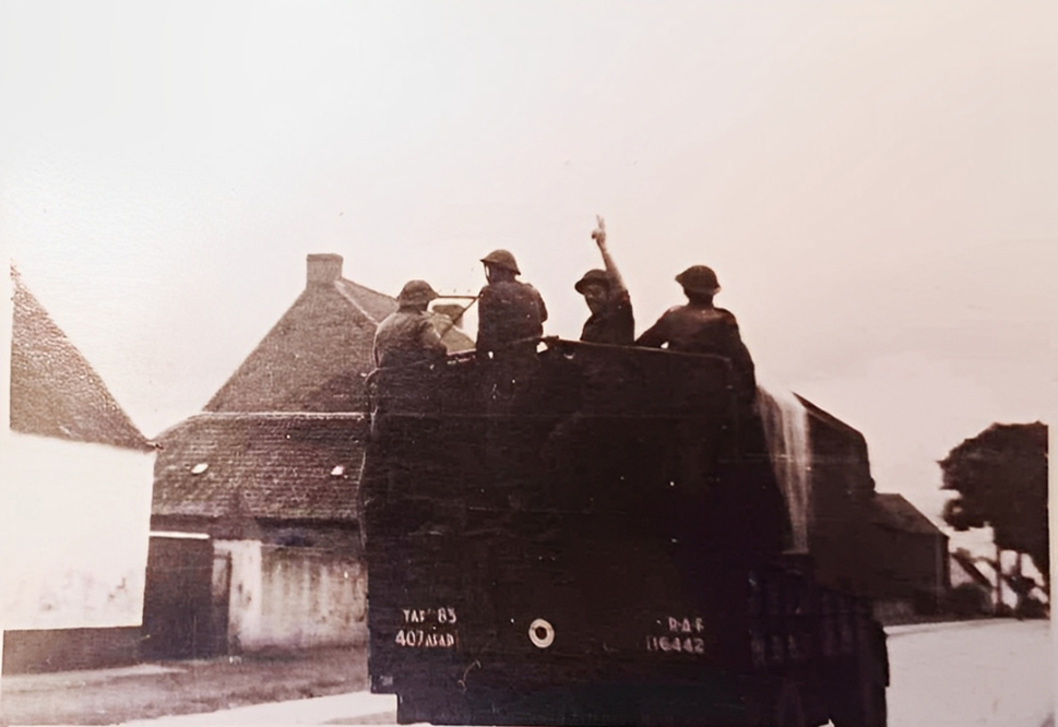

La photo ci-dessus a été prise à Jurbise sur la route de Mons à Ath, probablement au moment de la Libération.
Le camion est anglais et vraisemblablement de la Royal Air Force sur base de la cocarde tricolore sur le pare-chocs et du marquage RAF (?).
Mais sa présence à cet endroit, dans le sens de circulation de Mons vers Ath, peut étonner, malgré la proximité de la base aérienne de Chièvres (ex-Luftwaffe, ex-belge).
Le camion remonte en direction de Chièvres mais la base va être reprise par les Américains.
L'interprétation des marquages du pare-chocs permet-elle d'identifier une unité ?
Cette identification permettrait de poser une hypothèse un peu sérieuse.
Je lis :
TA_ 83
40_ _A_
_A_
_6442
Merci d'avance à ceux qui peuvent tenter de décrypter ce "charabia".

Nouveau message Post Numéro: 2  Nouveau message de Prosper Vandenbroucke  Nouveau message 03 Juin 2025, 09:06
Une simple hypothèse. Pourrait-il s'agir de TAF ?
Si oui j'opterais pour le No. 83 Group Support Unit RAF de la 2nd Tactical Air Force, mais ont-ils été du côté de Chièvres ?

Nouveau message Post Numéro: 4  Nouveau message de Dog Red  Nouveau message 03 Juin 2025, 09:12
Prosper Vandenbroucke a écrit:Si oui j'opterais pour le No. 83 Group Support Unit RAF de la 2nd Tactical Air Force, mais ont-ils été du côté de Chièvres ?
Ca pourrait avoir du sens, dans le sillage du XXX Corps qui passe par Ath le 3 septembre 1944 pour rejoindre Bruxelles.
Quelles sont tes références à propos de ce groupe et de ses marquages ?

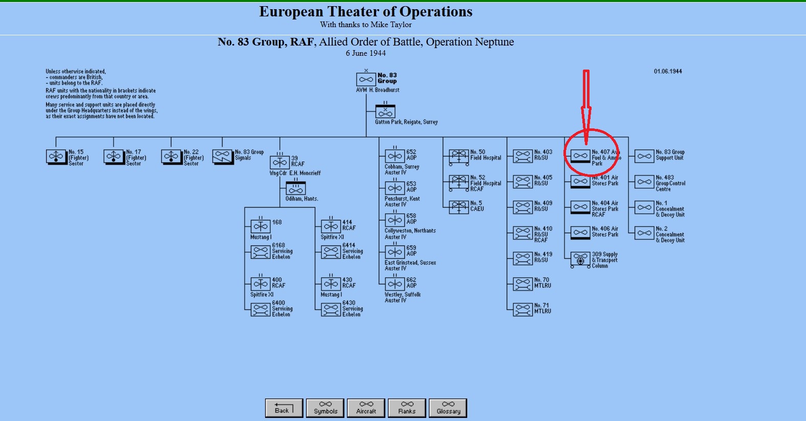

Nouveau message Post Numéro: 5  Nouveau message de iffig  Nouveau message 03 Juin 2025, 09:38
Dans ce cas, ce serait plutôt le 83 Composite Group, qui a une unité de parc qui pourrait correspondre.
83 gp.jpg (186.87 Kio) Vu 684 fois
https://www.niehorster.org/017_britain/ ... up-083.htm

Nouveau message Post Numéro: 8  Nouveau message de iffig  Nouveau message 03 Juin 2025, 10:05
L'acronyme complet de l'organigramme, c'est "Air Fuel and Ammo Park", ce qui correspondrait bien à ce qu'on voit de la plaque à gauche.
Au-dessus tu aurais "TAF 83" .
La plaque à droite serait l'immatriculation individuelle du véhicule.
Bon, à confirmer tout ça !

Nouveau message Post Numéro: 9  Nouveau message de Dog Red  Nouveau message 03 Juin 2025, 10:21
Merci à vous deux.
Vous dissipez un peu du fog autour de la présence de ce camion à cet endroit, vraisemblablement autour du 3 septembre 1944, lorsque les Britanniques traversent le Hainaut au nord de ce secteur.
Les Marquages s'éclairent en effet :
TAF 83 pour "Tactical Air Force n°83 Group"
407 _AP pour "407th _ Ammo Park".
Ils peuvent s'être égarés au sud de Ath et remonter vers cette ville et l'axe de progression du XXX Corps.

Nouveau message Post Numéro: 10  Nouveau message de Margont  Nouveau message 03 Juin 2025, 18:15
iffig a écrit:L'acronyme complet de l'organigramme, c'est "Air Fuel and Ammo Park"
Dog Red a écrit:Les Marquages s'éclairent en effet :
Fort de la proposition d'Iffig, je lis même 407 AFAP
