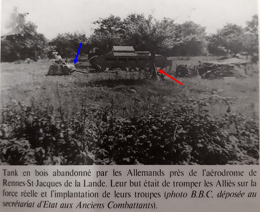

Bonjour tout le monde !
Journaliste en Bretagne, je prépare un article sur la libération de Rennes ; une collègue m'a envoyé cette photo issue d'un livre (La Bretagne dans la guerre: 1939-1945, de Jacqueline Sainclivier).
La légende précise qu'il s'agit d'un faux tank allemand en bois trouvé à l'aéroport de Rennes (Saint-Jacques) pour duper les Alliés. 8)
Néanmoins, je trouve peu d'informations sur les "dummies" des Allemands, la plupart des sources se concentrant sur l'opération Fortitude des Alliés.
Je cherche à savoir si cette pratique était courante du côté de l'Axe, et si on connaît d'autres exemples autour de Rennes. Quant à l'avenir de ce char en particulier... j'imagine qu'il a fini brûlé. Si vous avez des connaissances à ce sujet, je serais heureux d'en discuter ! :D
Merci beaucoup, bonne journée ! ::Merci::

On dirait un char anglais Matilda détourrelé ?
C'est sûr qu'il est en bois ?
La tourelle semble bien en acier...
D'autres avis ?

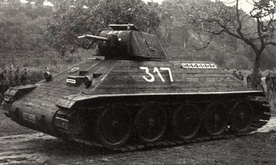

Ce genre de char factice est une pratique courante (existe en T34) : ils servent à l'instruction pour le combat antichar.
Légende de la photo légèrement fautive.

Non, simple entrainement d'infanterie, pour connaitre les angles morts et les points faibles à privilégier comme cible d'un Panzerfaust par ex.

C'est bien un Matilda mk II, visiblement capturé durant la campagne de mai 1940 sur les troupes du BEF. Voir le coffre arrière pouvant servir de queue de franchissement.
Les Allemands s'entraînait sur des chars capturés et souvent trop obsolètes pour être réutilisés au combat.

JARDIN DAVID a écrit:Ce genre de char factice est une pratique courante (existe en T34) : ils servent à l'instruction pour le combat antichar.
;) Oui, il est en bois ...
Voici un modèle de T-34 en bois, avec des détails soulignés à la peinture, sombre ou claire ; tu en trouveras d'autres dans l'HistoMag N°90 ( ---> https://portail.39-45.org/histomag-n90/ pages 30 et plus ... )
Sur ta photo que j'ai redressée ci-dessous, qui représente un Matilda II anglais de 1940 (un char d'entrainement datant de ma bataille d'Angleterre ?) et plus utilisé en 1944, il y a 2 erreurs :
  • en bleu : le mantelet du canon, qui n'est pas enveloppant sur l'original,
  • en rouge : la lumière ne devrait pas passer entre le blindage latéral et les chenilles : cet espace devrait être sombre et non clair.

Un Matilda II, plus ou moins sous le même angle, pour se faire une petite idée.
Comme l'a fait remarquer JD, le but de ce char n'est pas de tromper les Alliés sur la force réelle des Allemands dès lors qu'il s'agit ici d'un engin britannique.
Ce passage de la légende photo est erronné.
Lorsqu'il s'agissait de tromper les Alliés, le "Panzer Attrap" selon le terme allemand, avait plutôt la silhouette d'un char Panther (photo ci-dessous) dans le but de forcer les tanks anglo-américains à ouvrir le feu et à se révéler aux Panzer (les vrais) qui pouvaient alors les engager en profitant d'un quelconque avantage tactique préparé.
En toute rigueur, il me semble néanmoins nécessaire de se faire confirmer qu'il s'agit bien d'un montage en bois.
Il y a une autre hypothèse :
Char Mathilda Mk.II bien anglais, capturé en 1940 (ce que les Allemands appellent un "Beute") et réutilisé.
Les blindés de récupération étaient régulièrement récupérés par la Luftwaffe pour la protection des aérodromes.
Piste secondaire à explorer si jamais la piste principale de l'engin en bois s'avérait non vérifiée.

JARDIN DAVID a écrit:Non, simple entrainement d'infanterie, pour connaitre les angles morts et les points faibles à privilégier comme cible d'un Panzerfaust par ex.
Les Allemands étaient les seuls belligérants en Europe à utiliser des mines magnétiques antichars.
Ces chars en bois servaient notamment à instruire les fantassins à grimper et/ou placer les mines aux endroits les plus appropriés.
Les silhouettes s'inspiraient le plus souvent de T-34 soviétiques, principales cibles des fantassins allemands.
Les Matilda à l'épais blindage étant une mauvaise surprise pour les Allemands en Afrique en 1941, il n'est pas impossible que des modèles en bois aient été fabriqués aux mêmes fins didactiques que pour la neutralisation des T-34.
