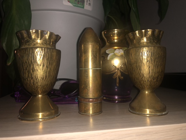

Bonsoir, j’ai trouvé ça chez ma grand mère et j’aimerai savoir ce que c’est et si c’est dangereux, merci d’avance

non ce n'est plus dangereux
c'est de "l'artisanat de tranchée" hérité de la Grande Guerre

:shock: Ceux en forme de vase, Non ... Je pense que c'était des douilles vide de ça --> https://forum.pages14-18.com/viewtopic.php?t=50428
Reste celui en forme d'obus : tu peux nous donner une idée de la taille du culot en cm et faire une photo du dessus et du dessous, STP ?

Une munition reste TOUJOURS dangereuse mais bon dans le cas présent, faudrait savoir si le petit obus en question est bien vide (Il est bien astiqué en tous les cas)
Pour les marquages :
37.85 = douille de 37mm et modèle 1885
PDPs = Pinchard Denys Paris (fabricant)
3 = troisième lot
2 = février
16 = 1916
La grenade est le poinçon officiel de contrôle de la marine.
Je ne m'y connais pas en munitions et ce que je viens de répondre est le fait de recherche via Internet, donc faudra attendre les avis éclairés de nos membres.

C'est ce que l'on appelle de l'"art de tranchée",fait a partir de douilles d'obus ramassées après le tir,et que les soldats-d'un bord ou de l'autre-gravaient ou travaillaient afin de les offrir a leurs amis ou parents.
Ceux la,pas de dangers,celui du centre est probablement un briquet.
Douilles d'obus de 37 Mle85,dépôt de Paris,deuxième trimestre 1916

Voilà les photos, on dirait qu’il y a quelque chose à l’intérieur, comme une petite « bille » Qui fait du bruit

Comme ddit par "Richelieu", c'est probablement un briquet, taillé dans une douille de lance-fusée de 25mm. En tout cas, probablement pas une munition, car la ceinture de forçage en cuivre rouge aurait été sur l'obus et pas sur la douille, et l'angle qu'auraient fait les rayures d'un canon sur cette ceinture ne serait pas si prononcé ... Un autre de ce type en vente sur Ebêê --> https://www.ebay.fr/itm/Briquet-a-douil ... 3723791134
L'amorce est percutée et on ne voit pas de détonateur sur la pointe.
N'essaies pas de le démonter, car les parties en acier ont dû rouiller dedans ; si tu veux le garder, conserves-le dans cet état comme objet de décoration ...

La règlementation accepte les douilles d'obus ouvragées(comme les tiennes)mais fait les gros yeux pour celles en état d'origine.
