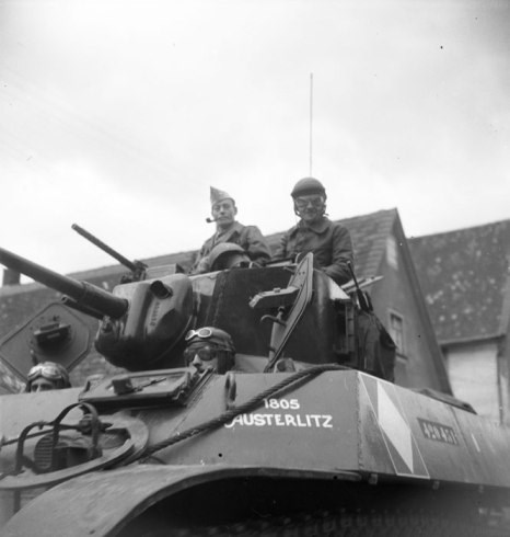

Malgré toutes mes investigations sur de très nombreux livres et sites internet, je ne suis toujours pas parvenu à avoir une certitude concernant ces 3 blindés de la 5eme DB.
-Austerlitz 1805 (420431) est le char dans lequel le général Schlesser paradait durant le défilé de Colmar le 8 février 1945.
-Iéna 1806 (420468)
-Flandres (420400)
qui doivent faire partie de la même unité.....mais laquelle ???? 1er cuir 1er RCA 6eme RCA 1er REC ???
escadron Hors Rang probable, servant souvent de porte drapeau lors des défilés...
Aucun sigle tactique sur ces blindés, ni code MF quelconque, juste l'immatriculation qui est répétée en avant et sur les flancs

Une piste peut être,
Si l'on considère que le général Schlesser commande le CC 4 le "IENA" appartiendrait au 1er Cuir, car le 1er RCA est au CC 5, et le 6em RCA au CC 6. Le 1er REC quand à lui est l'unité de reconnaissance de la 5em DB et c'est une unité organique qui n'est pas dans un des 3 CC.
L'AUSTERLITZ est certainement comme tu le dis, de la même unité (noms de baptème = grandes batailles Napoléoniennes)
Pour Le FLANDRES, pas sur que ça soit la même unité, le Képi blanc pourrait faire pencher vers le 1er REC.

Je ne crois pas que la photo du char "Austerlitz soit prise à Colmar, selon le ECPAD, il s'agirait de Karlsruhe en Allemagne.

Désolé dans mon commentaire sur le Général Schlesser, c'est du Char "AUSTERLITZ" que je parle. :oops:

tu as parfaitement raison Prosper,
Le Général Schlesser à Colmar c'est cette photo (ECPAD) mais rien ne dis que c'est le M3 "AUSTERLITZ"

Prosper,
C'est peut être l'Austerlitz de Karlsruhe...mais c'était le même aussi à Colmar à 53-54 s sur la vidéo INA http://www.ina.fr/video/AFE86002987

Nouveau message Post Numéro: 8  Nouveau message de Prosper Vandenbroucke  Nouveau message 29 Oct 2016, 14:50
Bonjour Patrick
Pas de soucis!!!!!
La même photo du char M3A3 "1805 Austerlitz" extraite du n° 7 HS de "Armes et Militaria" (page 45) et intitulé "Rhin et Danube" (page 45), mais rien n'indique que la photo soit prise à Karlsruhe ( bien qu'elle se trouve dans le chapitre intitulé "La prise de Karlsruhe)
