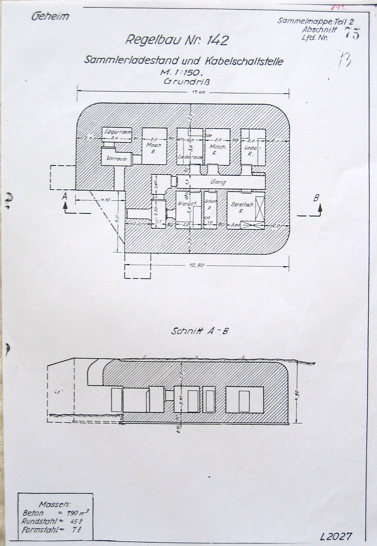

Bonsoir à tous,
Je cherche une traduction en français et anglais pour cet ouvrage rare construit à seulement 7 exemplaire (AW et WW)
voici le nom en allemand:
sammlerladstand und kabelschalstelle
merci pour votre aide.

L'abri d'après la doc allemande, sert aussi pour recharger les batteries. Pas facile à traduire en effet. Ci-dessous le texte:

Merci RoCo pour ces précisions. Je modifie le plan pour la Machinen Raum II.
