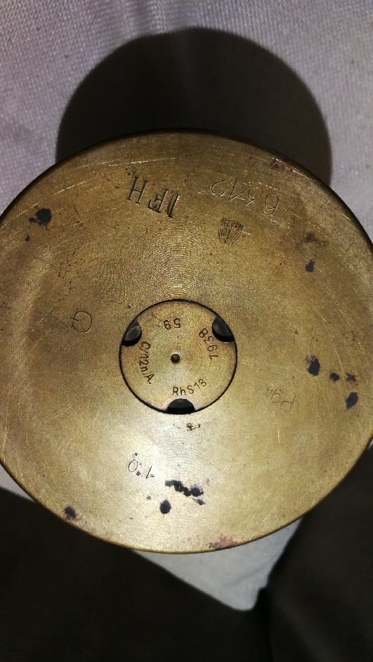

Bonsoir à tous,
J'aimerais comprendre les indications qu'il y a sur le culot d'obus (retrouvé dans le jardin d'un parent à Muneville le Bingard).
Est-ce qu'il date bien de 1938 ?
Et qu'est ce que ce petit symbole au-dessus de 6342 ?
D'avance merci pour votre aide, et bonne journée,
Johanna

Amorce de douille C/12 n.A...çà sent la munition pour obusier léger allemand 10,5 cm l.FH 16 ou l.FH 18 - c'est même gravé sur le culot de la douille.. I.F.H. :D -.

... et le croquis qui va bien...

Et mes garçons me demandent si les petits traits (au dessus de l'inscription 6342) représentent un symbole allemand ? C'est écrit aussi W A238.
Je n'ai pas encore trouvé de correspondance dans mes recherches....

C'est une aigle symbolisée, sinon, je lirais plutôt WaA 238 (WaffenAmt - service d'homologation et de référencement du matériel de la Wehrmacht -).
