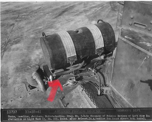

Je me demandais si les réservoirs supplémentaires largables du M3 étaient connectés directement au réservoir du char par une conduite permettant un ravitaillement en roulant ou si l’équipage devait sortir et transvaser manuellement le contenu du réservoir (un peu comme pour le ravitaillement des chars français) ?
Sur internet j’ai trouvé cette photo sur https://www.britmodeller.com/forums/ind ... uel-tanks/
On y voit un tuyau en dessous du réservoir mais le problème c’est que d’après mes connaissances de cet engin la trappe du réservoir et juste devant le bidon or le tuyau ne semble pas prendre cette direction et c’est pour cela que je vous demande votre opinion et d’identifier la partie mécanique où se dirige le tuyau svp ?
Merci d’avance pour votre aide ;)

C'est qu'il y a plusieurs tuyaux ici! Un gros en caoutchouc ou en tissu imperméabilisé partant de réservoir et qui pourrait bien se fixer sur le bouchon du réservoir, le capuchon est absent. On voit un autre tuyau, rigide et métallique se dirigeant vers une des grilles de refroidissement...

Le tuyau dont vous parlez est celui qui permet de larguer les réservoirs en situation d’urgence moi je parle de celui qui est désigné par la flèche qui va vers la gauche ;)

OK, le gros tuyau?

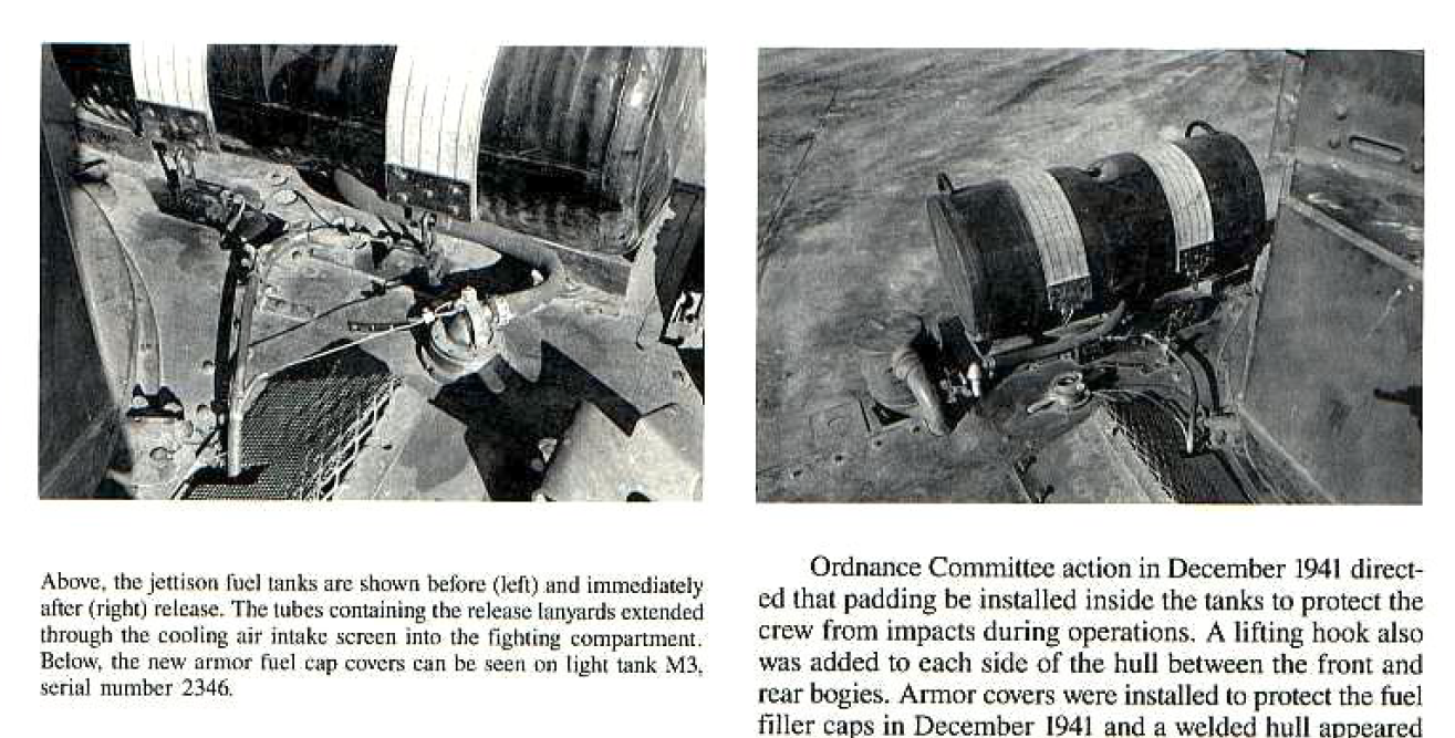

la même photo + une autre
Stuart (History of the American Light Tank, Vol 1) RP Hunnicutt

Sur cette photo le tuyau va directement dans la trappe au contraire de l'autre ...
