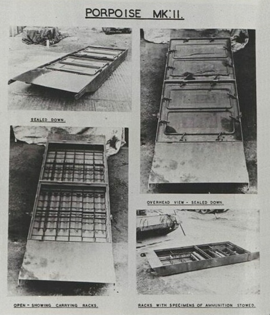

D'autre part, ça évoque peut-être aux spécialistes du débarquement les traineaux à munition britannique "Porpoise"
http://the.shadock.free.fr/sherman_minu ... poise.html

Pour ce qui est des traîneaux à munitions (utilisés à quelle échelle ?), on imagine l'intérêt sur une plage mais pour le transport de fantassins, au combat, l'intérêt tactique semble, encore une fois, des plus douteux.
Rien que le témoignage quant aux difficultés lors des changements de direction du char mettent en évidence le manque de robustesse du concept.
